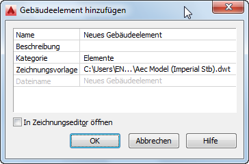

  3. Verwenden Sie eine der folgenden Methoden, um das Dialogfeld Gebäudeelement hinzufügen zu öffnen:
    • Klicken Sie mit der rechten Maustaste auf die Kategorie, in der Sie das neue Element platzieren möchten, und klicken Sie auf NeuElement.
    • Klicken Sie im Werkzeugkasten im unteren Bereich der Registerkarte Konstruktionen auf . (Geben Sie dann die Kategorie im Dialogfeld an.)
  4. Definieren Sie die Elementeigenschaften:
    Was möchten Sie tun… Aktion…
    Benennen des neuen Elements Geben Sie einen Namen ein. Bei Verwendung der Projektnummer als Präfix für Projektdateinamen ist es nicht nötig, hier ein Präfix einzugeben. Der vollständige Name mit Präfix wird unter Dateiname angezeigt.
    Hinzufügen einer Beschreibung zu dem Element Klicken Sie auf die Einstellung für Beschreibung, geben Sie eine Beschreibung für das Element ein, und klicken Sie auf OK.
    Ändern der Elementkategorie Wählen Sie eine Kategorie aus der Liste. Per Vorgabe wird die in Arbeitsschritt 3 gewählte Kategorie vorgeschlagen.
    Wählen einer anderen Vorlagendatei Klicken Sie auf , und suchen Sie nach einer neuen Vorlage. Standardmäßig wird die im Projekt festgelegte Standardelementvorlage verwendet.
  5. Wenn Sie sofort in diesem Element arbeiten möchten, wählen Sie In Zeichnungseditor öffnen.
  6. Klicken Sie auf OK.
