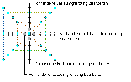

Sobald die Netto-, nutzbaren und Bruttoumgrenzungen sichtbar sind, müssen Sie sie aktivieren, um sie mit Griffen bearbeiten zu können.
Anmerkung: Das Aktivieren einer Umgrenzung ist immer erforderlich, wenn Sie einen Vorgang an der Umgrenzung durchführen möchten, beispielsweise die Bearbeitung des Griffs oder boolesche Operationen.
- Wechseln Sie ggf. zu einer Draufsicht.
Die Netto-, nutzbare und Bruttoumgrenzung eines Raums kann nur in Draufsichten aktiviert und angezeigt werden.
- Wählen Sie einen Raum, für den Sie eine Umgrenzung anzeigen möchten.
Aktivierte Umgrenzungsgriffe
- Stellen Sie sicher, dass in der Eigenschaftenpalette für Umgrenzungen versetzen die Option Manuell ausgewählt ist.
- Verwenden Sie den Trigger-Griff für die entsprechende Umgrenzung, um den Griffsatz zu aktivieren und zu deaktivieren.
Alternativ können Sie mit der rechten Maustaste in einen Raum klicken, im Kontextmenü auf Umgrenzungen bearbeiten klicken, und dann eine Umgrenzung aus dem Untermenü zum Aktivieren oder Deaktivieren auswählen.
