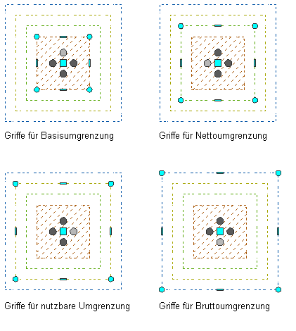

Räume haben vier Umgrenzungen.
Abhängig davon, welchen Raumtyp Sie erstellt haben und welchen Umgrenzungsversatztyp Sie verwenden, können verschiedene Umgrenzungen mit Griffen bearbeitet werden:
| Raumtyp | Umgrenzungsversatztyp | Bearbeitbare Umgrenzungen |
| Assoziativ | Manuell | Netto, Nutzbar, Brutto |
| Assoziativ | Nach Stil | Keine |
| Nicht-assoziative 2D- oder extrudierte 3D-Form | Manuell | Basis, Netto, Nutzbar, Brutto |
| Nicht-assoziative 2D- oder extrudierte 3D-Form | Nach Stil | Basis |
| Nicht-assoziative 3D-Freiform | Manuell | Netto, Nutzbar, Brutto |
| Nicht-assoziative 3D-Freiform | Nach Stil | Keine |
Bearbeitbare Umgrenzungen eines Raums mit manuell festgelegten Versätzen
