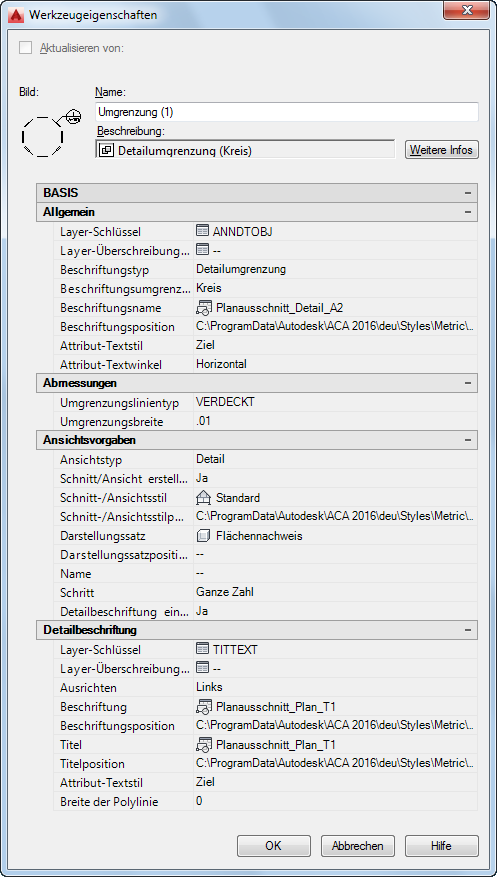

Eigenschaften einer ausführlichen Detailbeschriftung

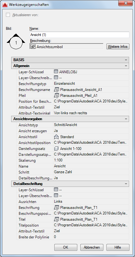

Eigenschaften eines Ansichts-Detailbeschriftung

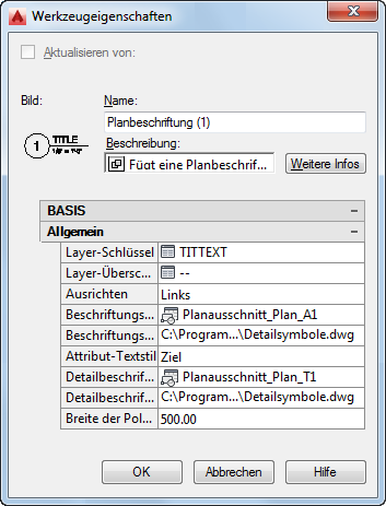

Eigenschaften eines Detailbeschriftungswerkzeugs

Allgemeine Kategorie
Layer-Schlüssel Allgemein (alle Beschriftungstypen) Geben Sie hier an, in welchen Layer-Schlüssel das Beschriftungssymbol eingefügt werden soll.
Layer-Überschreibungen Allgemein Geben Sie hier bei Bedarf eine Layer-Schlüssel-Überschreibung für das Beschriftungssymbol an.
Beschriftungstyp Allgemein Legen Sie hier den Typ des einzufügenden Beschriftungswerkzeugs fest. Sie können zwischen folgenden Typen auswählen:
  • Detailumgrenzung: Werkzeug, das aus einer Detailumgrenzung und einem Detailsymbol besteht
  • Detailsymbol: Werkzeug, das lediglich aus einem Detailsymbol besteht
  • Einzelansicht: Werkzeug, das aus einem einzelnen Ansichtssymbol besteht
  • Ansicht mit vier Richtungen: Ansicht Werkzeug, das aus vier Ansichtssymbolen und -linien besteht
  • Schnittsymbol und Hinweislinie: Werkzeug, das aus einer Schnittlinie mit einem Symbol und einer Hinweislinie besteht
  • Schnittsymbol und Beschriftung: Werkzeug, das aus einer Schnittlinie mit zwei Symbolen bzw. Beschriftungen an Anfang und Ende besteht
Beschriftungsumgrenzungstyp Detailumgrenzung Wählen Sie hier die Form der Detailumgrenzung. Es stehen Optionen für Kreise, Rechtecke und Freiformen zur Auswahl.
Typ Ansicht mit vier Richtungen Ansicht mit vier Richtungen Wählen Sie hier den Typ der Ansicht mit vier Richtungen aus, den das Werkzeug erstellen soll. Es stehen Innen- und Außenansichten zur Auswahl.
Anmerkung: Für eine Innenansicht können Sie Räume als Ansichtsbereich auswählen.
Beschriftungsname Allgemein Legen Sie hier den Block fest, der als Detailausschnitts-Beschriftung verwendet werden soll.
Position für Beschriftung und Pfeil Allgemein Legen Sie hier die Position der verfügbaren Beschriftungen und gegebenenfalls der verfügbaren Pfeile fest.
Pfeil Schnitt/Ansicht Legen Sie hier den Block für den Schnittlinien- bzw. Ansichtssymbolpfeil fest.
Attribut-Textstil Allgemein Wählen Sie hier aus, ob der Textstil für Attribute in der Beschriftung dem Textstil der Detailausschnitts-Beschriftung (Inhalt) oder dem aktuellen Textstil der Zeichnung (Ziel) entsprechen soll.
Attribut-Textwinkel Allgemein Wählen Sie hier den Textwinkel des Attributtexts aus. Sie können auswählen, ob der Attributtext im selben Winkel wie das Beschriftungssymbol (Wie eingefügt), horizontal in der Zeichnung (Horizontal) oder in Leserichtung nach rechts (Von links nach rechts) eingefügt werden soll.
Kategorie Abmessungen
Eckenradius Detailumgrenzung Bestimmen Sie hier den Eckenradius von rechteckigen und Freiform-Detailumgrenzungen.
Umgrenzungslinientyp Detailumgrenzung Bestimmen Sie hier den Linientyp der Detailumgrenzung.
Umgrenzungsbreite Detailumgrenzung Bestimmen Sie hier die Stärke der Umgrenzungslinien.
Kategorie Ansichtsvorgaben
Ansichtstyp Allgemein Legen Sie über diese Einstellung den Typ der Ansicht fest, den das Beschriftungswerkzeug erstellt. Sie können zwischen folgenden Ansichten auswählen:
  • Detailansicht: Wenn Sie den Typ Detailansicht ausgewählt haben und eine Modellbereichsansicht in einer neuen Zeichnung erstellen, wird die für das Projekt festgelegte detaillierte Ansichtsvorlage für die neue Zeichnung verwendet.
  • Schnitt-/Ansichtsdarstellung: Wenn Sie den Typ Schnitt-/Ansichtsdarstellung ausgewählt haben und eine Modellbereichsansicht in einer neuen Zeichnung erstellen, wird die für das Projekt festgelegte Vorlage für Schnitt-/Ansichtsdarstellung für die neue Zeichnung verwendet.
  • Allgemeine Ansicht: Wenn Sie den Typ Allgemeine Ansicht ausgewählt haben und eine Modellbereichsansicht in einer neuen Zeichnung erstellen, wird die für das Projekt festgelegte Vorlage für allgemeine Ansichten für die neue Zeichnung verwendet.
Schnitt/Ansicht erstellen Allgemein Wählen Sie hier aus, ob ein 2D-Schnitt bzw. eine 2D-Ansicht erstellt werden soll.
Schnitt-/Ansichtsstil Allgemein Wenn Sie im Werkzeug ausgewählt haben, dass ein 2D-Schnitt bzw. eine 2D-Ansicht erstellt werden soll, müssen Sie einen 2D-Schnitt-/Ansichtsstil festlegen.
Schnitt-/Ansichtsstilposition Allgemein Wählen Sie hier die Zeichnungs- oder Vorlagendatei mit den verfügbaren 2D-Schnitt-/Ansichtsstilen.
Darstellungssatz Allgemein Wenn Sie im Werkzeug ausgewählt haben, dass ein 2D-Schnitt bzw. eine 2D-Ansicht erstellt werden soll, müssen Sie hier einen Darstellungssatz für den 2D-Schnitt bzw. die 2D-Ansicht festlegen.
Darstellungssatzposition Allgemein Wählen Sie hier die Zeichnungs- oder Vorlagendatei mit den verfügbaren Darstellungssätzen aus.
Skalierung Allgemein Bestimmen Sie in dieser Einstellung die Skalierung der vom Werkzeug erstellten Modellbereichsansicht sowie die Skalierung der von der Modellbereichsansicht erzeugten Planansichten.
Anmerkung: Sie können die im Werkzeug festgelegte Skalierung zum Zeitpunkt des Einfügens der Beschriftung in die Zeichnung überschreiben.
Name Allgemein Legen Sie hier einen Standardnamen für von diesem Werkzeug erstellte Modellbereichsansichten fest. Sie können den im Werkzeug festgelegten Namen zum Zeitpunkt des Einfügens einer Beschriftung in die Zeichnung überschreiben.
Inkrement Allgemein Legen Sie hier eine Standardinkrementmethode für die Benennung mehrerer mit diesem Beschriftungswerkzeug erstellter Modellbereichsansichten fest. Sie können zwischen Ganzzahlen und Zeichen auswählen.
Platzieren einer Detailbeschriftung Allgemein Wählen Sie hier aus, ob den mit diesem Werkzeug erstellten Modellbereichsansichten Detailbeschriftungen angehängt werden sollen.
Kategorie Detailbeschriftung
Layer-Schlüssel Allgemein Standardmäßig wird die einem Beschriftungswerkzeug zugewiesene Detailbeschriftung auf demselben Layer wie die Modellbereichsansicht generiert. Sie können jedoch einen anderen Layer für die Detailbeschriftung festlegen, indem Sie hier einen anderen Layer-Schlüssel auswählen.
Layer-Überschreibungen Allgemein Geben Sie hier bei Bedarf eine Layer-Schlüssel-Überschreibung für die Detailbeschriftung an.
Ausrichten Allgemein Legen Sie mit dieser Einstellung die Ausrichtung der Detailbeschriftung in Bezug zur Detailbeschriftungslinie fest. Sie können zwischen Links und Rechts auswählen.
Beschriftung Allgemein Wählen Sie in dieser Liste den Block für das Detailbeschriftungssymbol aus.
Beschriftungsposition Allgemein Wählen Sie hier die Zeichnungs- oder Vorlagendatei mit den verfügbaren Blöcken aus.
Titel Allgemein Bestimmen Sie hier das Titelsymbol.
Titelposition Allgemein Wählen Sie hier die Zeichnungs- oder Vorlagendatei mit den verfügbaren Titelsymbolen aus.
Attribut-Textstil Allgemein Wählen Sie hier aus, ob der Textstil für Attribute im Titel dem Textstil der Titelbeschriftung (Inhalt) oder dem aktuellen Textstil der Zeichnung (Ziel) entsprechen soll.
Breite der Polylinie Allgemein Bestimmen Sie in dieser Einstellung die Breite des Polylinien-Trennzeichens. Der Wert wird in Ploteinheiten gemessen und entsprechend der aktuellen Beschriftungsskalierung skaliert.
