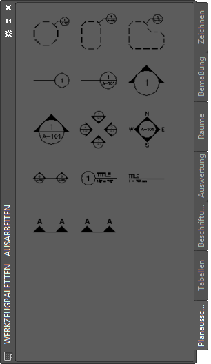

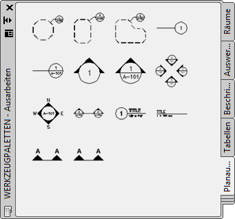

Die Standard-Werkzeugpaletten im Arbeitsbereich enthalten Beispiele für Beschriftungswerkzeuge, die Sie nutzen und nach Bedarf anpassen können. Außerdem enthalten die folgenden, zusammen mit der Software bereitgestellten Kataloge einige Beschriftungswerkzeuge, die Sie Ihren Werkzeugpaletten hinzufügen können:
Benutzerspezifische Paletten, die von Ihrem CAD-Manager oder anderen Benutzern erstellt wurden, enthalten möglicherweise Beschriftungswerkzeuge mit projekt- oder bürospezifischen Eigenschaften.
Die folgenden Beschriftungswerkzeuge sind im Lieferumfang der Software enthalten:
