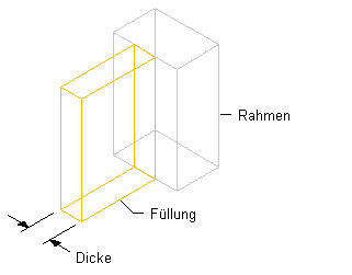

  11. Geben Sie eine Dicke für die Füllung an.
    Angeben der Füllungsdicke
