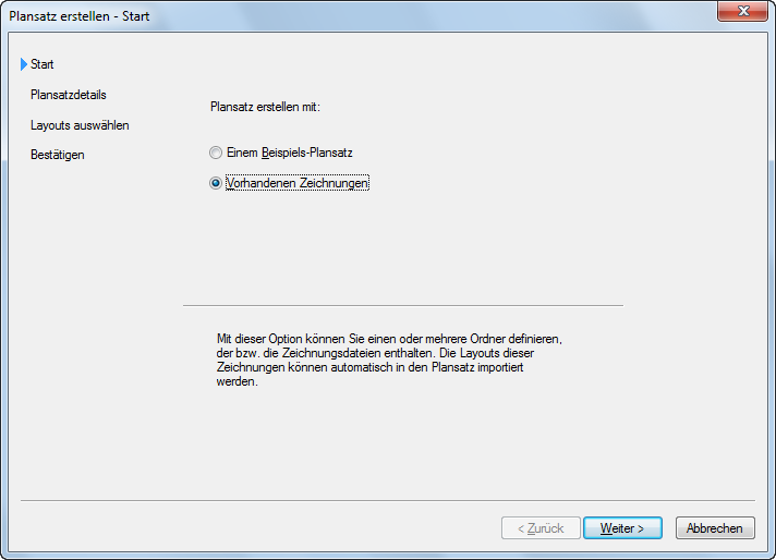

  4. Wählen Sie unter Plansatz erstellen mit die Option Vorhandenen Zeichnungen, und klicken Sie auf Weiter.

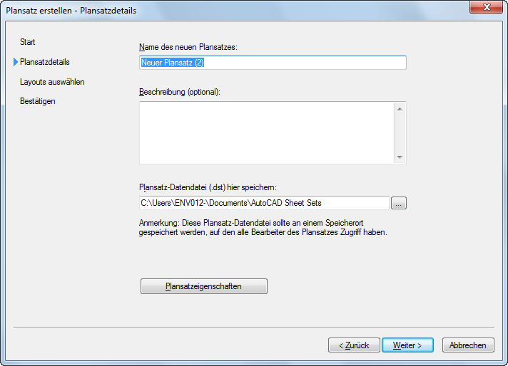

  5. Geben Sie im Dialogfeld Plansatz erstellen - Plansatzdetails einen Namen für die neue Plansatzvorlage ein.
  6. Geben Sie eine Beschreibung für den neuen Plansatz ein.
  7. Wählen Sie den Speicherort für die neue Plansatzvorlage.
    Anmerkung: Der Speicherort einer Plansatzvorlage (DST-Datei) bestimmt nicht den Speicherort der Projektplansätze, die mit dieser Vorlage erstellt werden. Projektplansätze werden immer im Stammordner des jeweiligen Projekts gespeichert.
  8. Klicken Sie auf Plansatzeigenschaften, um die Eigenschaften für die neue Plansatzvorlage festzulegen.

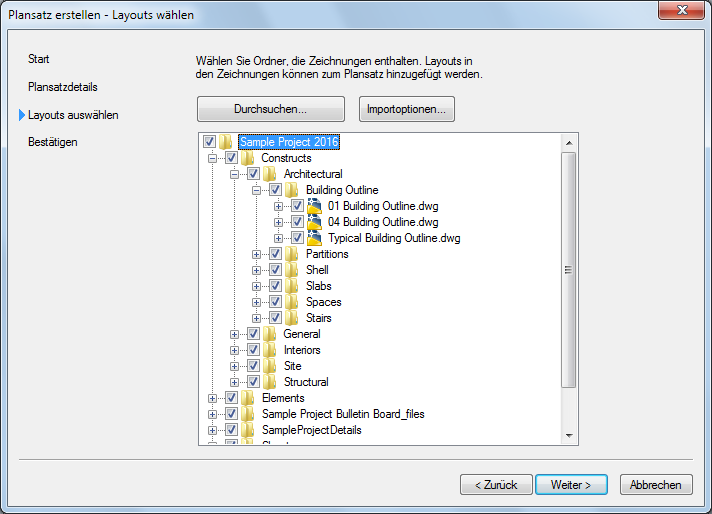

    Das Dialogfeld Plansatz erstellen - Layouts wählen wird angezeigt.
    Im Dialogfeld Plansatz erstellen - Layouts wählen können Sie die Layouts aus bestehenden Zeichnungen auswählen und diese als Pläne zur Plansatzvorlage hinzufügen. Dadurch können Sie beispielsweise ältere Pläne in Projektpläne konvertieren.
  19. Klicken Sie auf Durchsuchen, um eine oder mehrere Zeichnungen auszuwählen, aus denen Sie Layouts in die Plansatzvorlage kopieren möchten.
  20. Geben Sie im Dialogfeld Ordner suchen den Ordner mit den gewünschten Zeichnungen an, und klicken Sie auf OK.
  21. Erweitern Sie den Ordner und den Zeichnungsnamen, und wählen Sie die Layouts, die zur Plansatzvorlage hinzugefügt werden sollen.
  22. Wenn Sie eine Zeichnung oder einen Ordner entfernen möchten, markieren Sie den Eintrag, klicken mit der rechten Maustaste und wählen Entfernen.
  23. Wiederholen Sie diese Schritte für alle weiteren gewünschten Zeichnungen in den anderen Ordnern.

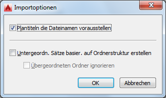

  24. Um Plantiteln den Dateinamen voranzustellen oder untergeordnete Plansätze anhand der Ordnerstruktur zu erstellen, klicken Sie auf Importoptionen, wählen die Optionen und klicken auf OK.
