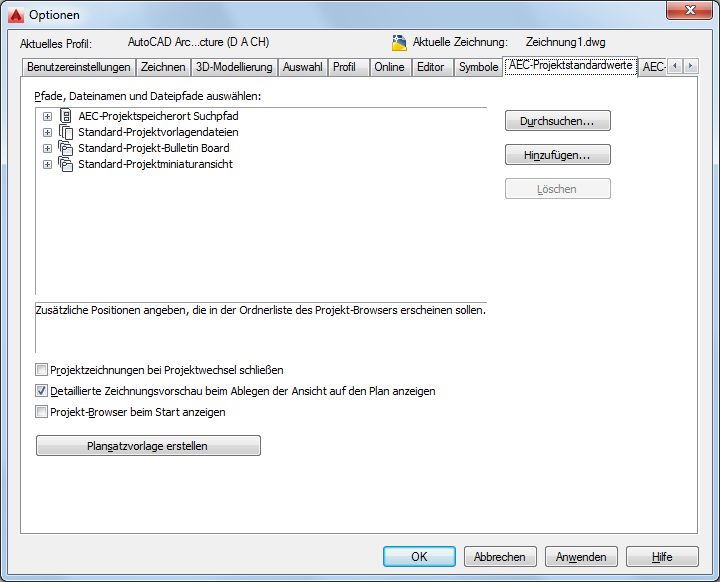

  1. Klicken Sie auf Optionen.
  2. Klicken Sie auf die Registerkarte AEC-Projektstandardwerte, und klicken Sie auf Plansatzvorlage erstellen.

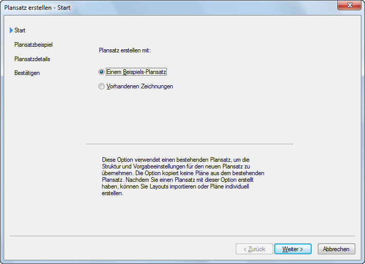

  3. Wählen Sie im Dialogfeld Plansatz erstellen - Start unter Plansatz erstellen mit die Option Einem Beispiels-Plansatz aus, und klicken Sie auf Weiter.

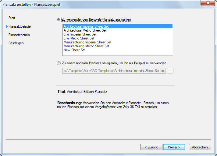

  4. Wählen Sie im Dialogfeld Plansatz erstellen - Plansatzbeispiel einen Beispiels-Plansatz aus:
    Was möchten Sie tun… Aktion…
    Verwenden eines Beispiels-Plansatzes aus der Liste Klicken Sie auf Zu verwendenden Beispiels-Plansatz auswählen, wählen Sie einen Plansatz aus der Liste, und klicken Sie auf Weiter.
    Verwenden eines nicht in der Liste aufgeführten Plansatzes Klicken Sie auf Zu einem anderen Plansatz navigieren, um ihn als Beispiel zu verwenden, und dann auf . Wählen Sie im Dialogfeld Plansatz suchen eine Plansatzdatei (DST) aus, klicken Sie auf Öffnen und dann auf Weiter.

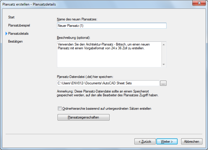

  5. Geben Sie im Dialogfeld Plansatz erstellen - Plansatzdetails einen Namen für die neue Plansatzvorlage ein.
  6. Geben Sie eine Beschreibung für die neue Plansatzvorlage an.
  7. Wählen Sie den Speicherort für die neue Plansatzvorlage.
    Anmerkung: Der Speicherort einer Plansatzvorlage (DST-Datei) bestimmt nicht den Speicherort der Projektplansätze, die mit dieser Vorlage erstellt werden. Projektplansätze werden immer im Stammordner des jeweiligen Projekts gespeichert.
    Wenn Sie eine Plansatzvorlage für ein Projekt in AutoCAD Architecture erstellen, hat die Einstellung Ordnerhierarchie basierend auf untergeordneten Sätzen erstellen keine Wirkung, da untergeordneten Plansätzen im Zeichnungs-Explorer automatisch die entsprechenden Ordner zugewiesen werden. Wenn Sie eine Plansatzvorlage für einen AutoCAD-Plansatz erstellen, können Sie diese Option auswählen. Dadurch wird jedes Mal, wenn Sie im Manager für Planungsunterlagen einen neuen untergeordneten Plansatz erstellen, ein neuer Unterordner im Plansatz erstellt.

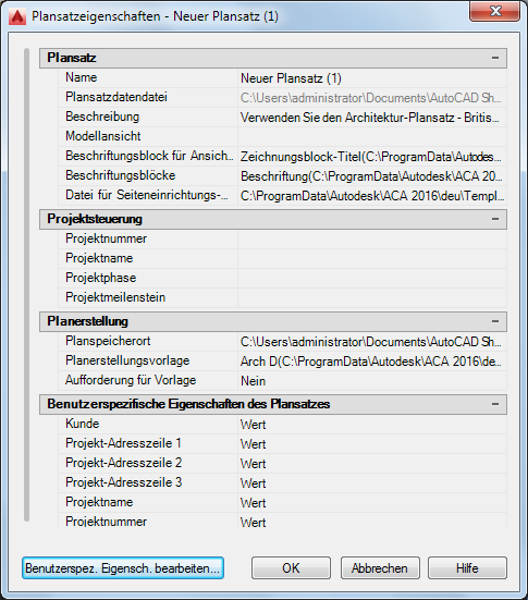

  8. Klicken Sie auf Plansatzeigenschaften, um die Eigenschaften für die neue Plansatzvorlage festzulegen.
    Das Dialogfeld Plansatzeigenschaften wird angezeigt.
    Folgende Felder müssen nicht ausgefüllt werden, wenn Sie die Plansatzvorlage für ein AutoCAD Architecture-Projekt verwenden:
    Feld Grund
    Plansatzdatendatei Die DST-Datei wird immer im Stammordner des Projekts abgelegt.
    Modellansicht Die Speicherorte für Modellansichtszeichnungen werden in AutoCAD Architecture-Plansätzen nicht verfolgt. Sie werden automatisch aus den Projektansichten entnommen. In einem AutoCAD-Plansatz zeigt dieses Feld die Pfade und Ordnernamen an, in denen im Plansatz verwendete Zeichnungen enthalten sind.
    Bezeichnungsblock für Ansichten Diese Blöcke sind in Ansichtsvorlagen gespeichert.
    Beschriftungsblöcke Diese Blöcke befinden sich auf der Werkzeugpalette.
    Name, Nummer, Phase, Meilenstein unter Projektsteuerung In einem AutoCAD Architecture-Projekt werden Projektinformationen der Projektdatei (APJ) und nicht dem Projektplansatz zugewiesen.
    Anmerkung: Wenn Sie im Dialogfeld Plansatzeigenschaften unter Projektsteuerung einen Projektnamen und eine Projektnummer eingeben, die sich von dem Namen und der Nummer unterscheiden, die Sie bei der Erstellung des Projekts eingegeben haben, erhalten Sie bei der Bearbeitung des Projekts eine Fehlermeldung und müssen die Informationen abgleichen. Es wird daher empfohlen, die Felder unter Projektsteuerung in der Plansatzvorlage leer zu lassen.
    Plan-Speicherort Die Pläne in einem Projekt befinden sich immer direkt im Ordner Pläne des Projekts oder in einem der Unterordner.
  9. Im Dialogfeld Plansatzeigenschaften klicken Sie unter Plansatz auf die Einstellung für Datei für Seiteneinrichtungs-Überschreibungen, um Überschreibungen für das Projekt festzulegen.
  10. Wählen Sie im Dialogfeld Vorlage wählen eine Zeichnungsvorlagendatei (DWT) aus, und klicken Sie auf Öffnen.
    Anmerkung: Wählen Sie eine Vorlage, die benannte Papierbereichslayouts enthält, und achten Sie darauf, dass deren Plotbereiche auf Layout eingestellt sind. Andernfalls können Sie sie nicht zum Überschreiben der Seiteneinrichtung verwenden.
    Keine der anderen Einstellungen unter Plansatz wird angewendet, wenn Sie die Plansatzvorlage für ein AutoCAD Architecture-Projekt verwenden.

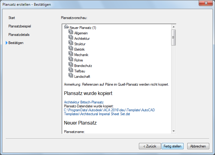

  18. Vergewissern Sie sich, dass alle Einstellungen für den neuen Plansatz korrekt sind:
    Ändern der Einstellungen Klicken Sie auf Zurück.
    Erstellen der Plansatzvorlage abschließen Klicken Sie auf Fertig stellen.
