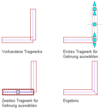

Gehen Sie wie folgt vor, um Stutzebenen zu erstellen, die eine Gehrungsverbindung zwischen zwei Tragwerken erzeugen, die an ihren Endpunkten verbunden sind.
Anmerkung: Lautet die Einstellung von Automatisch stutzen auf der Eigenschaftenpalette für alle verbundenen Tragwerke Ja, führt jede Art der Griffbearbeitung an einem der beiden Tragwerke zu einer Gehrungsverbindung zwischen ihnen.
Erstellen einer Gehrungsverbindung zwischen zwei Tragwerken mit zusammenfallenden Endpunkten
- Wählen Sie eines der Tragwerke, für das Sie eine Gehrung erstellen möchten.
- Klicken Sie auf
- Wählen Sie das andere Tragwerk.
