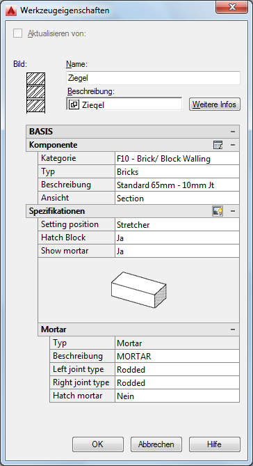

Sie können Detailkomponentenwerkzeuge einer Werkzeugpalette im Arbeitsbereich auf dem Arbeitsblatt Werkzeugeigenschaften ändern. Öffnen Sie das Arbeitsblatt Werkzeugeigenschaften, indem Sie mit der rechten Maustaste auf das Werkzeug klicken und aus dem Kontextmenü den Befehl Eigenschaften wählen. Um ein Werkzeug in einem Katalog im Katalog-Browser zu ändern, müssen Sie das Werkzeug zuerst in eine Palette im Arbeitsbereich kopieren.
Das Aussehen des Arbeitsblatts Werkzeugeigenschaften hängt vom Typ der Komponente und den aktuellen Eigenschaftseinstellungen ab. Die folgenden Abbildungen zeigen zwei Konfigurationen des Arbeitsblatts Werkzeugeigenschaften für das auf der Musterwerkzeugpalette Basic enthaltene Werkzeug 04 - Masonry. Mit dem Werkzeug werden in beiden Fällen vorgabemäßige 3/8'' Ziegel mit Fugen hinzugefügt, jedoch ist bei der ersten Konfiguration für die Eigenschaft Ansicht der Wert Schnitt festgelegt, wogegen bei der zweiten Konfiguration für diese Eigenschaft der Wert Elevation (Pattern) definiert ist. Bei Detailkomponenten, die unterschiedlich in den einzelnen Ansichten ausgerichtet werden können, bestimmt die Einstellung Ansicht die Zeichnungsroutine, die zum Einfügen des Bilds in die Zeichnung verwendet wird. Beachten Sie, dass die unterschiedlichen Einstellungen für Ansicht zu unterschiedlichen Ausrichtungsdarstellungen auf dem Arbeitsblatt führen. Beachten Sie, dass die Mörtelspezifikationen nicht für die Einstellung Elevation (Pattern) gelten und daher auch nicht in der Konfiguration angezeigt werden. Die unter Spezifikationen angezeigten Eigenschaften hängen von anderen Einstellungen ab. Wenn beispielsweise für die Eigenschaft Show Mortar der Wert Nein und für die Einstellung Ansicht der Wert Schnitt ausgewählt ist, werden keine anderen Mörteleigenschaften angezeigt. Bei einigen anderen Detailkomponenten sind möglicherweise keine Spezifikationen vorhanden; die Überschrift wird dann nicht angezeigt.
Konfigurationen des Arbeitsblatts Werkzeugeigenschaften für Detailkomponenten
