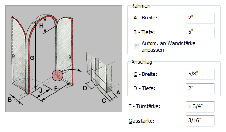

  3. Wählen Sie den Stil aus, den Sie bearbeiten möchten, und klicken Sie auf die Registerkarte Abmessungen.
    Ändern von Türstilabmessungen
  4. Ändern Sie die Abmessungswerte:
    Was möchten Sie tun… Aktion…
    Ändern der Rahmenbreite und -tiefe Geben Sie unter Rahmen die entsprechenden Werte für Breite und Tiefe ein.
    Anpassen der Rahmenbreite an die Wandstärke Wählen Sie unter Rahmen die Option Autom. an Wandstärke anpassen.
    Ändern der Türstockabmessungen Geben Sie unter Türstock die entsprechenden Werte für Breite und Tiefe ein.
    Ändern der Türstärke Geben Sie einen Wert für Türstärke ein.
    Ändern der Glasstärke Geben Sie einen Wert für Glasstärke ein.
