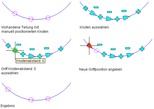

Gehen Sie wie folgt vor, um die Position der Knoten auf einer Teilung mit manuell festgelegten Knoten zu ändern.
Ändern der Knotenpositionen einer Teilung mithilfe von Griffen
- Wählen Sie eine Teilung durch Auswahl eines der Knotenanker.
- Klicken Sie auf einen Griff für Knotenabstände.
- Verschieben Sie den Griff an die gewünschte Position, und klicken Sie darauf, oder geben Sie in der Befehlszeile einen Wert ein, und drücken Sie die EINGABETASTE.
- Klicken Sie mit der rechten Maustaste, und wählen Sie Auswahl aufheben, um die Griffe zu deaktivieren.
