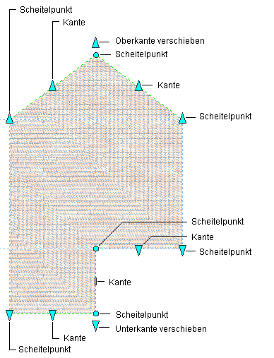

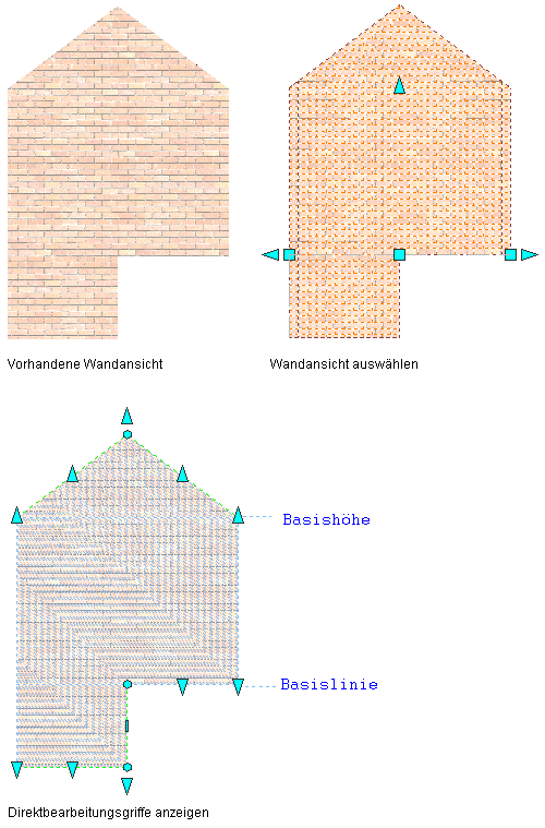

Anzeigen von Griffen zur Direktbearbeitung von Wandansichten
Es wird eine temporäre Datei erstellt, in der Sie die Geometrie der Ober- und Unterkante bearbeiten können.
Griffe zur Direktbearbeitung von Wandansichten
Was möchten Sie tun… | Aktion … |
Hinzufügen eines Giebels zur Ober- oder Unterkante | Wählen Sie das Profil, und klicken Sie auf ![]() ![]() ![]() |
Hinzufügen einer Stufe zur Ober- oder Unterkante | Wählen Sie das Profil, und klicken Sie auf ![]() ![]() ![]() |
Ändern der Form der Ober- oder Unterkante | Wählen Sie das Profil, und verwenden Sie die Griffe Oberkante verschieben, Unterkante verschieben, Scheitelpunkt und Kante, um die Form anzupassen. |
