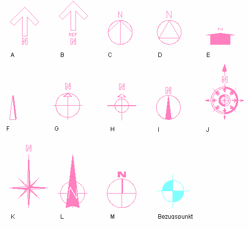

Nordpfeile und Bezugspunkte legen die Richtungen in einer Zeichnung fest. Diese Beschriftungen waren früher als Symbolblöcke im DesignCenter verfügbar. Jetzt können sie über Werkzeugpaletten und den Katalog-Browser eingefügt werden.
Nordpfeil- und Bezugspunktsymbole
Standardmäßig sind alle mit Werkzeugen für Nordpfeile und Bezugspunkte eingefügten Objekte Beschriftungen. Das bedeutet, dass sie durch den Beschriftungsmaßstab gesteuert werden.

Allgemein/Symbol Gibt das blockbasierte Symbol an, das für den Nordpfeil oder den Bezugspunkt verwendet werden soll.
Allgemein/Symbolposition Die Position der Zeichnungsdatei, die das angegebene Nordpfeil- oder Bezugspunktsymbol enthält. Klicken Sie auf die Eigenschaft, suchen Sie mit der in der Dropdown-Liste verfügbaren Option Durchsuchen nach dem Pfad der Datei, und geben Sie diesen ein. Wenn diese Eigenschaft nicht angegeben ist (--), werden nur die in der aktuellen Zeichnungsdatei vorhandenen Blöcke aufgeführt.
Mit AutoCAD Architecture gelieferte Symbolblöcke befinden sich vorgabemäßig unter %AECCONTENT_DIR%\Styles\Imperial\AEC Annotation Symbols (Imperial).dwg oder %AECCONTENT_DIR%\Styles\Metric\AEC Annotation Symbols (Metric).dwg.
