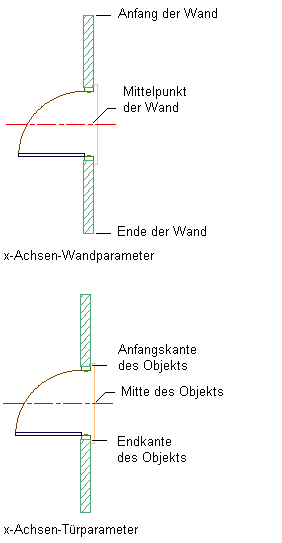

Gehen Sie wie folgt vor, um die horizontale Position von verankerten Türen entlang einer Wand zu ändern.
Türposition entlang der X-Achsenparameter
. | Was möchten Sie tun… | Aktion… |
| Anfang der Wand als Referenzpunkt wählen | Wählen Sie unter Längs positionieren (X) für die Einstellung Von die Option Wandanfang (bzw. Anfang). |
| Mittelpunkt der Wand als Referenzpunkt wählen | Wählen Sie unter Längs positionieren (X) für die Einstellung Von die Option Mittelpunkt der Wand (bzw. Mitte). |
| Wandende als Referenzpunkt wählen | Wählen Sie unter Längs positionieren (X) für die Einstellung Von die Option Ende der Wand (bzw. Ende). |
Um den Abstand vom End- zum Anfangspunkt einzugeben, wählen Sie den negativen Wert.
| Messen zur Anfangskante der Türen | Wählen Sie für die Einstellung Zu die Option Anfangskante des Objekts. |
| Messen zur Mitte der Türen | Wählen Sie Mittelpunkt des Objekts für Zu. |
| Messen zur Endkante der Türen | Wählen Sie für die Einstellung Zu die Option Endkante des Objekts. |
