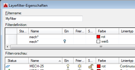

Erstellen eines Layereigenschaftsfilters basierend auf den Layereigenschaften
Klicken Sie im Layereigenschaften-Manager auf die Schaltfläche Neuer Eigenschaftenfilter.
Geben Sie im Dialogfeld Layerfilter-Eigenschaften einen Namen für den Filter ein.
Geben Sie unter Filterdefinition die Layereigenschaften wie folgt an:
Um nach Layernamen zu filtern, geben Sie in der Spalte Name Text zusammen mit Platzhalterzeichen wie * ein.
Um nach Eigenschaft zu filtern, klicken Sie in die Spalte für die Eigenschaft und wählen eine Einstellung.
Um unter Verwendung mehrerer Eigenschaften zu filtern, klicken Sie auf jede Eigenschaft in einer einzelnen Zeile in der Filterdefinition.
Um mit mehr als einem Wert für eine Eigenschaft oder mehr als einem Satz von Eigenschaften zu filtern, wählen Sie in der nächsten Zeile andere Werte.
Anmerkung: Die Einstellungen in einer einzelnen Zeile stehen für eine logische AND-Funktion, die Einstellungen in mehreren Zeilen stehen für eine logische OR-Funktion.
In diesem Beispiel enthält der Layereigenschaftenfilter die Layer, die mit "mech" beginnen und rot sind, oder Layer, die mit "mech" beginnen und deaktiviert und weiß sind.

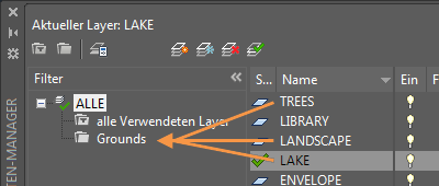

Erstellen eines Layergruppenfilters durch Auswahl von Layern
Klicken Sie im Layereigenschaften-Manager auf die Schaltfläche Neuer Gruppenfilter.
Geben Sie einen Namen für den Layergruppenfilter ein.
Da der neue, leere Filter ausgewählt ist, werden keine Layer in der Layerliste angezeigt.
Klicken Sie in der Gruppe Filter auf Alle oder auf einen der anderen Filter, um die Layer in der Layerliste anzuzeigen.
Ziehen Sie die Layer aus der Layerliste in den Layergruppenfilter.
Dieser Gruppenfilter speichert eine Teilmenge der Layerliste. Wenn Sie einen Layergruppenfilter auswählen, werden nur die angegebenen Layer in der Layerliste angezeigt.
In diesem Beispiel erstelle ich einen Layergruppenfilter namens "Grounds" und ziehe die Layer TREES, LANDSCAPE und LAKE für Bäume, Landschaft und See in den Gruppenfilter.
