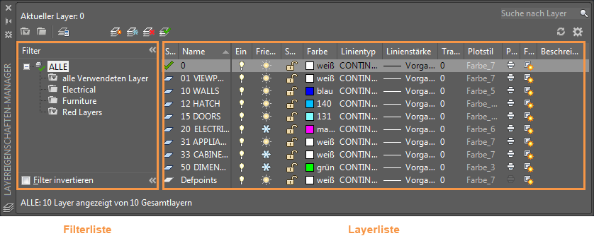

Sie können Layer hinzufügen, löschen und umbenennen, ihre Eigenschaften ändern, Eigenschaftenüberschreibungen in Layout-Ansichtsfenstern festlegen und Layerbeschreibungen hinzufügen.
Halten Sie den Cursor über dem Bild, um klickbare Bereiche anzuzeigen, in denen Sie zum Abschnitt der Hilfe für diese Steuerelemente springen können.

Zeigt eine Liste der Layerfilter für die Zeichnung an. Klicken Sie auf
zum Erweitern oder Ausblenden der Filterliste. Wenn die Filterliste ausgeblendet ist, verwenden Sie die Schaltfläche Layerfilter (
) links unten im Layereigenschaften-Manager, um eine Liste der Filter anzuzeigen.
Es gibt sechs vordefinierte Filter:

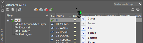

Führt die Namen aller Spalten auf. Ein Häkchen gibt an, dass die Spalte angezeigt wird. Klicken Sie zum Anzeigen oder Ausblenden der Spalte auf einen Spaltennamen. AF Frieren, AF Farbe, AF Linientyp, AF Linienstärke und AF Plotstil sind nur verfügbar, wenn ein Layout-Ansichtsfenster aktiv ist.
Zeigt das Dialogfeld Layer-Spalten anpassen an. Sie können darin festlegen, welche Spalten ausgeblendet oder angezeigt werden sollen, oder die Spaltenreihenfolge ändern.
Passt die Breite aller Spalten an die Spaltenüberschriften und den Dateninhalt an.
Passt die Breite der ausgewählten Spalte an die Spaltenüberschrift und den Dateninhalt für diese Spalte an.
Passt die Breite aller Spalten an die Inhalte in jeder Spalte an.
Passt die Breite für die ausgewählte Spalte an den Inhalt in dieser Spalte an.
Frieren lässt die Spalte und alle Spalten links davon beim Bildlauf sichtbar bleiben. Freigeben führt den Bildlauf für alle Spalten durch.
Hiermit werden für alle Spalten die Standardeinstellungen für Anzeige und Breite eingestellt.

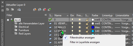

Zeigt die Filterliste an. Deaktivieren Sie diese Option, um die Liste auszublenden. Entspricht
Zeigt Layerfilter oben in der Layerliste an. Deaktivieren Sie diese Option, um nur Layer in der Layerliste anzuzeigen.
