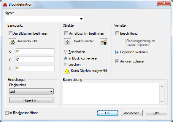

Die folgenden Optionen sind verfügbar:
Benennt den Block. Der Name kann bis zu 255 Zeichen umfassen (Buchstaben, Ziffern, Leerzeichen sowie Sonderzeichen, die nicht bereits im Betriebssystem oder dem Programm belegt sind).
Der Blockname und die Blockdefinition werden in der aktuellen Zeichnung gespeichert.
Wird unter Name ein vorhandener Block ausgewählt, wird eine Voransicht des Blocks angezeigt.
Legt einen Einfügebasispunkt für den Block fest. Der Vorgabewert ist 0,0,0.
Fordert zur Angabe des Basispunkts auf, wenn das Dialogfeld geschlossen ist.
Schließt vorübergehend das Dialogfeld, sodass Sie einen Einfügebasispunkt in der Zeichnung festlegen können.
Gibt den X-Koordinatenwert an.
Gibt den Y-Koordinatenwert an.
Gibt den Z-Wert der Koordinate an.
Legt die Objekte für den neuen Block fest und gibt an, ob die ausgewählten Objekte nach Erstellung des Blocks beibehalten oder gelöscht bzw. in ein Blockexemplar umgewandelt werden sollen.
Fordert zur Angabe der Objekte auf, wenn das Dialogfeld geschlossen ist.
Schließt das Dialogfeld Blockdefinition vorübergehend, während Sie die Objekte für den Block auswählen. Wenn Sie die Objektauswahl abgeschlossen haben, drücken Sie die EINGABETASTE, um zum Dialogfeld zurückzukehren.
Zeigt das Dialogfeld Schnellauswahl an, in dem Sie einen Auswahlsatz definieren können
Die ausgewählten Objekte werden nach Erstellung des Blocks als separate Objekte in der Zeichnung beibehalten.
Die ausgewählten Objekte werden nach Erstellung des Blocks in der Zeichnung in ein Blockexemplar konvertiert.
Die ausgewählten Objekte werden nach Erstellung des Blocks aus der Zeichnung gelöscht.
Zeigt die Anzahl der ausgewählten Objekte an.
Gibt das Verhalten des Blocks an.
Gibt an, dass der Block eine Beschriftung aufweist
Legt fest, dass die Ausrichtung der Blockreferenzen in Papierbereichsansichtsfenstern der Ausrichtung des Layouts entspricht. Diese Option ist nur verfügbar, wenn die Option Beschriftung deaktiviert ist.
Gibt an, ob die ungleichmäßige Skalierung der Blockreferenz verhindert wird.
Gibt an, ob die Blockreferenz aufgelöst werden kann oder nicht.
Gibt Einstellungen für den Block an.
Gibt die Einfügeeinheiten für die Blockreferenz an.
Öffnet das Dialogfeld Hyperlink einfügen, in dem Sie einen Hyperlink mit der Blockdefinition verknüpfen können
Gibt die Textbeschreibung des Blocks an.
Öffnet die aktuelle Blockdefinition im Blockeditor, wenn Sie auf OK klicken
