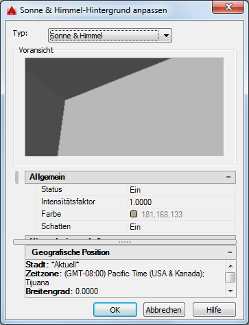

Dialogfeld Sonne & Himmel-Hintergrund anpassen
Definiert die Position, Farbe und Effekte der Sonne und des Himmels für eine Ansicht.
Steht nur für den fotometrischen Beleuchtungs-Arbeitsablauf zur Verfügung (LIGHTINGUNITS = 1 oder 2).
Liste der Optionen
Die folgenden Optionen sind verfügbar:
Voransicht
Zeigt die Ergebnisse der aktuellen Sonnen- und Himmelseinstellungen für die aktuelle Ansicht an.
Allgemein
Legt die allgemeinen Eigenschaften der Sonne fest.
Status
Dient zum Ein- und Ausschalten der Sonne.
Intensitätsfaktor
Legt die Intensität oder Helligkeit der Sonne fest. Je höher der Wert, desto heller das Licht.
Farbe
Bestimmt die Farbe des Lichts.
Schatten
Schaltet die Anzeige und Berechnung von Schatten für die Sonne aus. Durch das Ausschalten von Schatten wird die Leistung verbessert.
Himmelseigenschaften
Status
Bestimmt, ob die Himmelslichtillumination in der Render-Zeit berechnet wird. Dies hat keinen Einfluss auf die Illumination der Ansichtsfenster bzw. auf den Hintergrund. Es steht dadurch einfach der Himmel als Lichtquelle zum Rendern zur Verfügung.
Intensitätsfaktor
Bietet eine Möglichkeit, den Himmelslichteffekt zu erweitern.
Dunst
Bestimmt das Ausmaß der Streuungseffekte in der Atmosphäre.
Horizont
Diese Eigenschaftenkategorie betrifft die Darstellung und Position der Grundebene.
Höhe
Bestimmt die absolute Position der Grundebene relativ zum Meeresspiegel. Dieser Parameter stellt eine Raumlänge dar und sollte in die aktuelle Längeneinheit konvertiert werden.
Verschwommenheit
Bestimmt die Verschwommenheit zwischen Grundebene und Himmel.
Grundebenenfarbe
Legt die Farbe der Grundebene fest.
Weitere Optionen
Diese Eigenschaftenkategorie betrifft mehrere künstlerische Effekte.
Nachthimmelfarbe
Gibt die Farbe des Nachthimmels an.
Vogelperspektive
Legt fest, ob die Vogelperspektive angewendet wird.
Sichtbarkeitsabstand
Bestimmt den Abstand, bei dem 10% Dunsttrübung auftritt
Erscheinung der Sonnenscheibe
Diese Eigenschaftenkategorie betrifft nur den Hintergrund.
Sonnenscheibengröße
Legt die Größe der Sonnenscheibe fest (1.0 = korrekte Größe).
Leuchtintensität
Legt die Intensität der Sonnenglut fest.
Sonnenscheibenintensität
Legt die Intensität der Sonnenscheibe fest.
Sonnenstandberechnung
Datum
Zeigt die aktuelle Datumseinstellung an.
Zeit
Zeigt die aktuelle Zeiteinstellung an.
Sommerzeit
Zeigt die aktuelle Einstellung für die Sommerzeit an.
Azimut
Zeigt den Winkel der Sonne am Horizont an, gemessen im Uhrzeigersinn von Norden.
Höhenwinkel
Zeigt den vertikalen Winkel der Sonne über dem Horizont an. Der Maximalwert ist 90 Grad (exakt über dem Horizont).
Quellvektor
Zeigt die Koordinaten der Richtung der Sonne an.
Renderoptionen für Schatten
Gibt die Schatteneigenschaften an.
Typ
Zeigt die Einstellung für den Schattentyp an. Diese Einstellung lautet nur für den fotometrischen Arbeitsablauf Weich (Fläche). Diese Einstellung ist schreibgeschützt, wenn die Anzeige von Schatten deaktiviert ist.
Beispiele
Gibt die Anzahl der Beispiele, die von der Sonnenscheibe genommen werden sollen, an. Die Werte sind 0-1000. [8] ist der Standardwert. Diese Einstellung ist schreibgeschützt, wenn die Anzeige von Schatten deaktiviert ist.
Weichheit
Zeigt die Einstellung für die Darstellung der Schattenkanten an. Diese Einstellung ist schreibgeschützt, wenn die Anzeige von Schatten deaktiviert ist.
Geographische Position
Zeigt die aktuellen geographischen Standorteinstellungen an. Wenn ein Ort nicht mit Breiten- und Längengraden gespeichert ist, wird der Ort nicht in der Liste angezeigt.
