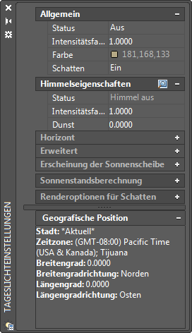

Palette Tageslichteinstellungen
Legt die Eigenschaften von Tageslicht und Himmel fest und ändert diese.
Liste der Optionen
Die folgenden Optionen sind verfügbar:
Allgemein
Legt die allgemeinen Eigenschaften der Sonne fest.
Status
Dient zum Ein- und Ausschalten der Sonne. Falls keine Beleuchtung in der Zeichnung aktiviert ist, hat diese Einstellung keine Auswirkungen.
Intensitätsfaktor
Legt die Intensität oder Helligkeit der Sonne fest. Der Bereich liegt zwischen 0 (kein Licht) und dem Maximalwert. Je höher der Wert, desto heller das Licht.
Farbe (Nur für Standardbeleuchtungs-Workflow)
Bestimmt die Farbe des Lichts.
Schatten
Schaltet die Anzeige und Berechnung von Schatten für die Sonne aus. Durch das Ausschalten von Schatten wird die Leistung verbessert.
Himmelseigenschaften
Die allgemeinen Himmelseigenschaften umfassen:
Status
Bestimmt, ob die Himmelslichtillumination in der Render-Zeit berechnet wird. Dies hat keinen Einfluss auf die Illumination der Ansichtsfenster bzw. auf den Hintergrund. Durch sie steht der Himmel als Lichtquelle zum Rendern zur Verfügung. Mit dieser Option wird nicht der Hintergrund gesteuert. Werte sind Himmel aus, Himmelshintergrund, und Illumination [Himmel aus] ist der Vorgabewert.
Intensitätsfaktor
Bietet eine Möglichkeit, den Himmelslichteffekt zu erweitern. Die Werte reichen von 0.0 bis Max. [1.0] ist der Vorgabewert.
Dunst
Bestimmt das Ausmaß der Streuungseffekte in der Atmosphäre. Die Werte reichen von 0.0 bis 15.0. [0.0] ist der Vorgabewert.
Horizont
Diese Eigenschaftenkategorie betrifft die Darstellung und Position der Grundebene.
Höhe
Bestimmt die absolute Position der Grundebene relativ zum Meeresspiegel. Dieser Parameter stellt eine Weltbereichslänge dar und sollte mit der aktuellen Längeneinheit formatiert werden. Gültige Werte sind -10.0 bis +10.0; der Vorgabewert ist [0.0].
Verschwommenheit
Bestimmt die Verschwommenheit zwischen Grundebene und Himmel. Die Werte reichen von 0-10. [0.1] ist der Vorgabewert.
Grundebenenfarbe
Legt die Farbe der Grundebene fest.
Weitere Optionen
Diese Eigenschaftenkategorie betrifft mehrere künstlerische Effekte.
Nachthimmelfarbe
Gibt die Farbe des Nachthimmels an.
Vogelperspektive
Legt fest, ob die Vogelperspektive angewendet wird. Die Werte sind Ein/Aus.
Sichtbarkeitsabstand
Bestimmt den Abstand, bei dem 10% Dunsttrübung auftritt Die Werte reichen von 0.0 bis Max.
Erscheinung der Sonnenscheibe
Diese Eigenschaftenkategorie betrifft nur den Hintergrund. Dabei wird die Darstellung der Sonnenscheibe gesteuert.
Sonnenscheibengröße
Legt die Größe der Sonnenscheibe fest (1.0 = korrekte Größe).
Leuchtintensität
Legt die Intensität der Sonnenglut fest. Die Werte reichen von 0.0 bis 25.0.
Sonnenscheibenintensität
Legt die Intensität der Sonnenscheibe fest. Die Werte reichen von 0.0 bis 25.0.
Sonnenstandberechnung
Bestimmt den Winkel der Sonne.
Datum
Zeigt die aktuelle Datumseinstellung an.
Zeit
Zeigt die aktuelle Zeiteinstellung an.
Sommerzeit
Zeigt die aktuelle Einstellung für die Sommerzeit an.
Azimut
Zeigt den Winkel der Sonne am Horizont an, gemessen im Uhrzeigersinn von Norden. Diese Einstellung ist schreibgeschützt.
Höhenwinkel
Zeigt den vertikalen Winkel der Sonne über dem Horizont an. Der Maximalwert ist 90 Grad (exakt über dem Horizont). Diese Einstellung ist schreibgeschützt.
Quellvektor
Zeigt die Koordinaten der Richtung der Sonne an. Diese Einstellung ist schreibgeschützt.
Renderoptionen für Schatten
Gibt die Schatteneigenschaften an.
Typ
Zeigt die Einstellung für den Schattentyp an. Diese Einstellung ist schreibgeschützt, wenn die Anzeige von Schatten deaktiviert ist. Die Auswahlmöglichkeiten sind Scharf und Weich (Map), mit denen die Map-Größenoption angezeigt wird, und Weich (Fläche), wodurch die Option Beispiele angezeigt wird. Weich (Fläche) steht als einzige Option für die Sonne im fotometrischen Arbeitsablauf zur Verfügung (LIGHTINGUNITS = 1 oder 2).
Map-Größe (nur für den Standard-Beleuchtungs-Arbeitsablauf)
Zeigt die Größe der Schatten-Map an. Diese Einstellung ist schreibgeschützt, wenn die Anzeige von Schatten deaktiviert ist. Die Werte sind 0-1000.
Beispiele
Gibt die Anzahl der Beispiele, die von der Sonnenscheibe genommen werden sollen, an. Diese Einstellung ist schreibgeschützt, wenn die Anzeige von Schatten deaktiviert ist. Die Werte sind 0-1000.
Weichheit
Zeigt die Einstellung für die Darstellung der Schattenkanten an. Diese Einstellung ist schreibgeschützt, wenn die Anzeige von Schatten deaktiviert ist. Die Werte reichen von 0-10.
Geographische Position
Zeigt die aktuellen geographischen Standorteinstellungen an. Diese Informationen sind schreibgeschützt. Wenn ein Ort nicht mit Breiten- und Längengraden gespeichert ist, wird der Ort nicht in der Liste angezeigt.
