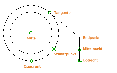

Die bei weitem wichtigste Möglichkeit zum Angeben präziser Positionen auf Objekten besteht in der Verwendung von Objektfängen. In der folgenden Abbildung werden verschiedene Arten von Objektfängen durch Markierungen dargestellt.
Objektfänge stehen während der Befehlsausführung immer dann zur Verfügung, wenn Sie von AutoCAD zur Angabe eines Punkts aufgefordert werden. Wenn Sie beispielsweise eine neue Linie beginnen und den Cursor in die Nähe des Endpunkts einer vorhandenen Linie bewegen, fängt der Cursor diesen automatisch.

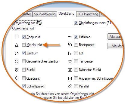

Geben Sie den Befehl OFANG ein, um die Vorgabe-Objektfänge festzulegen, die auch als "laufende" Objektfänge bezeichnet werden. Es kann beispielsweise hilfreich sein, den Objektfang Mittelpunkt vorgabemäßig zu aktivieren.

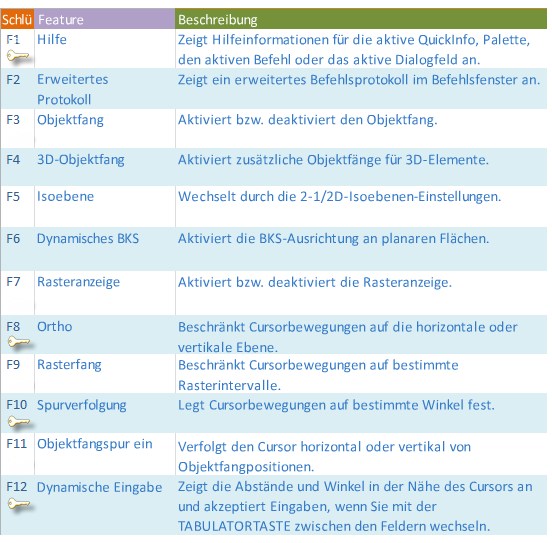

In AutoCAD verfügen alle Tastaturfunktionstasten über entsprechende Zuweisungen. Die Funktionstasten, die am häufigsten aktiviert und deaktiviert werden, sind mit einem Schlüssel gekennzeichnet.
