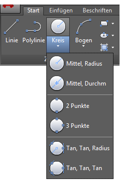

Die vorgegebene Option für den Befehl KREIS erfordert die Angabe eines Mittelpunkts und eines Radius.
Folgende weitere Kreisoptionen sind in der Dropdown-Liste verfügbar:
Alternativ können Sie auch KREIS oder nur K im Befehlsfenster eingeben und eine Option durch Klicken auswählen. Wenn Sie dies tun, können Sie einen Mittelpunkt angeben, oder Sie können auf eine der hervorgehobenen Optionen klicken, wie unten gezeigt.

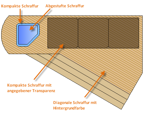

Tipp: Wenn Sie ein Schraffurmuster als kompakte Füllung oder Abstufungsfüllung definieren, sollten Sie auf der Registerkarte Schraffurerstellung auch einen Transparenzgrad festlegen, um interessante Überlappungseffekte zu erzielen.
Es folgen einige Beispiele zur Verwendung von Schraffuren mit kompakten Füllungen:

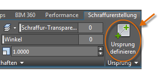

Tipp: Wenn das Muster in einer Schraffur ausgerichtet werden muss, was beispielsweise bei den oben dargestellten Terrassendielen der Fall sein kann, verwenden Sie die Option Ursprung festlegen zur Angabe eines Ausrichtungspunkts.
