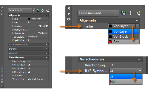

Die Eigenschaftenpalette ist ein wichtiges Werkzeug. Sie können sie mit dem Befehl EIGENSCHAFTEN öffnen (geben Sie E in der Befehlszeile ein), STRG+1 drücken oder auf den kleinen Pfeil in der Gruppe Eigenschaften auf der Registerkarte Start klicken - je nach Bedarf.
Die Eigenschaftenpalette enthält eine Liste aller wichtigen Eigenschafteneinstellungen. Sie können jedes der verfügbaren Felder klicken, um die aktuellen Einstellungen zu ändern. Im folgenden Beispiel wird die aktuelle Farbe von VonLayer zu Rot geändert, und das BKS-Symbol wird deaktiviert, wenn keine Objekte ausgewählt sind.

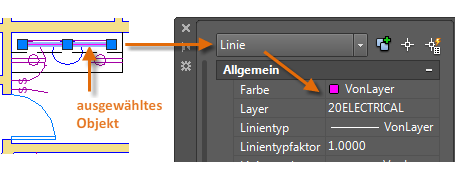

Verwenden Sie die Palette Eigenschaften zum Überprüfen und Ändern der Eigenschafteneinstellungen für ausgewählte Objekte. Wenn Sie in der Zeichnung auf ein Objekt klicken, um es auszuwählen, sieht die Palette Eigenschaften möglicherweise folgendermaßen aus.
Beachten Sie, dass die aktuellen Eigenschaften des ausgewählten Objekts in der Palette angezeigt werden. Sie können jede dieser Eigenschaften ändern, indem Sie darauf klicken und die betreffende Einstellung ändern.
Eine Eigenschaft, die auf VonLayer eingestellt ist, übernimmt die Einstellung vom Layer. Im vorherigen Beispiel sind die Objekte, die auf dem Layer 20 ELECTRICAL erstellt wurden, violett, da dies die vorgegebene Farbe der Objekte auf diesem Layer ist.

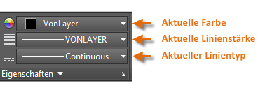

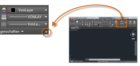

Die Eigenschaftenpalette belegt viel Platz. Für den schnellen Zugriff auf die am häufigsten verwendeten Eigenschaften verwenden Sie die Gruppe Eigenschaften. Wie Sie in diesem Beispiel sehen können, werden die aufgelisteten Eigenschaften alle durch den aktuellen Layer bestimmt.
Die Gruppe Eigenschaften funktioniert auf die gleiche Art wie die Palette Eigenschaften. Wenn Sie ein Objekt auswählen, werden die aktuellen Eigenschaftseinstellungen durch die Eigenschaften ersetzt, die dem ausgewählten Objekt zugewiesen sind, und Sie können diese Gruppe verwenden, um die Eigenschaften eines der ausgewählten Objekte zu ändern.

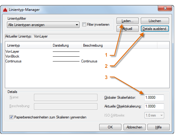

Gestrichelte Linien und andere nicht fortlaufende Linientypen werden über die Gruppe "Eigenschaften" zugeordnet. Sie müssen einen Linientyp zunächst laden, bevor Sie ihn zuweisen können.
Klicken Sie in der Dropdown-Liste Linientyp auf Sonstige.
Hierdurch wird das Dialogfeld Linientyp-Manager aufgerufen.
Führen Sie die folgenden Schritte in der angegebenen Reihenfolge aus:

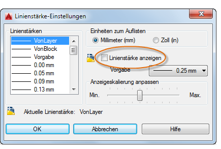

Zum Steuern der Anzeige von Linienstärken klicken Sie auf die Schaltfläche Linienstärke-Einstellungen unten in der Linienstärkenliste. Im Dialogfeld Linienstärke-Einstellungen können Sie wählen, ob die Linienstärken ein- oder ausgeblendet werden sollen.
Unabhängig von der Darstellungseinstellung werden Linienstärken immer mit der richtigen Skalierung gedruckt.
