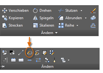

Führen Sie Bearbeitungsvorgänge wie Löschen, Verschieben und Stutzen der Objekte in der Zeichnung durch.
Die am häufigsten verwendeten Werkzeuge befinden sich auf der Registerkarte Start in der Gruppe Ändern. Nehmen Sie sich einige Minuten Zeit, um sich diese Werkzeuge anzusehen.

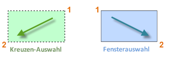

In einigen Fällen müssen Sie eine große Anzahl von Objekten auswählen. Anstatt jedes Objekt einzeln auszuwählen, können Sie die Objekte in einem Bereich auswählen, indem Sie auf eine leere Position klicken (1), den Cursor nach rechts oder links bewegen und dann ein zweites Mal klicken (2).
Das Ergebnis wird als Auswahlsatz bezeichnet, also als Gruppe von Objekten, die durch einen Befehl verarbeitet werden.

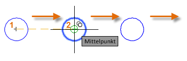

Sie können die Zwei-Punkte-Methode als Wiederholungssequenz verwenden. Angenommen, Sie möchten weitere Kopien des Kreises im gleichen horizontalen Abstand erstellen. Starten Sie den Befehl KOPIEREN, und wählen Sie den Kreis wie abgebildet aus.
Verwenden Sie dann den Objektfangmodus Zentrum, klicken Sie auf den Mittelpunkt von Kreis 1, dann auf den Mittelpunkt von Kreis 2 usw.

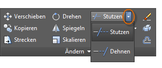

Eine gängige Methode ist die Verwendung des Befehls VERSETZ zusammen mit den Befehlen STUTZEN und DEHNEN. Geben Sie in das Befehlsfenster TR für STUTZEN (TRIM) oder EX für DEHNEN (EXTEND) ein. Dehnen und Stutzen sind zwei der am häufigsten verwendeten Funktionen.
In der folgenden Abbildung dehnen Sie die Linien, welche die Stufen für dieses Deck darstellen. Starten Sie den Befehl Dehnen, wählen Sie die Umgrenzung aus, und drücken Sie die EINGABETASTE oder die LEERTASTE.
Durch Drücken der EINGABETASTE oder der LEERTASTE teilen Sie mit, dass Sie die Auswahl der Umgrenzung abgeschlossen haben und jetzt bereit sind, die zu dehnenden Objekte auszuwählen.
Als Nächstes wählen Sie die zu dehnenden Objekte aus (in der Nähe der Enden die gedehnt werden sollen), und drücken Sie die EINGABETASTE oder die LEERTASTE, um den Befehl zu beenden.
Die Linien werden dadurch bis zur Umgrenzung gedehnt.
Für den Befehl STUTZEN gelten die gleichen Schritte, nur wählen Sie bei der Auswahl der zu stutzenden Objekte die Teile aus, die gestutzt werden sollen.

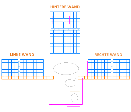

Die folgende Abbildung stammt aus einem Kachelprojekt. Die Wände in diesem Badezimmer eines Wohngebäudes sind abgeflacht, damit das Kachelmuster angeordnet und die Anzahl der benötigten Kacheln ermittelt werden kann.

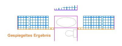

Sie können viel Arbeit sparen, indem Sie die Symmetrie zwischen der linken und rechten Wand ausnutzen. Erstellen Sie die Kacheln an einer Wand und spiegeln Sie die Wand anschließend an der Mitte des Raums.
Im folgenden Beispiel wird der Befehl SPIEGELN (oder geben Sie in die Befehlszeile SP ein) mit einer Fensterauswahl (1 und 2) gestartet, um die Geometrie an der rechten Wand zu wählen. Drücken Sie die EINGABETASTE oder die LEERTASTE, und geben Sie dann eine Spiegelachse (3 und 4) an, die der Mittellinie des Badezimmers entspricht.
Lehnen Sie zum Schluss die Option "Quellobjekte löschen" ab, indem Sie die EINGABETASTE oder die LEERTASTE drücken.

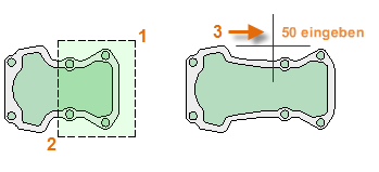

Sie können die meisten geometrischen Objekte dehnen. Auf diese Weise können Sie Teile Ihres Modells verlängern und verkürzen. Dieses Modell kann beispielsweise eine Dichtung oder der Entwurf eines öffentlichen Parks sein.
Verwenden Sie den Befehl STRECKEN (oder geben Sie in der Befehlszeile STR ein), und wählen Sie die Objekte durch eine Kreuzen-Auswahl aus, wie in der Abbildung unten gezeigt (1 und 2). Die Kreuzen-Auswahl ist obligatorisch. Es wird nur die Geometrie gedehnt, die von der Kreuzen-Auswahl gekreuzt wird. Klicken Sie dann auf eine beliebige Stelle im Zeichenbereich (3), bewegen Sie den Cursor nach rechts, und geben Sie 50 als Abstand ein. Dieser Abstand kann Millimeter oder Fuß darstellen.
Um das Modell um einen bestimmten Betrag zu kürzen, bewegen Sie den Mauszeiger stattdessen nach links.

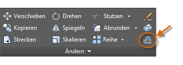

Sie können mehrere hilfreiche Optionen zum Ändern einer Polylinie wählen. Der Befehl PEDIT (geben Sie PE in die Befehlszeile ein) befindet sich in der Dropdown-Liste der Gruppe Ändern.
Mit diesem Befehl können Sie

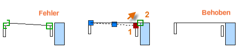

Griffe werden angezeigt, wenn Sie ein Objekt auswählen, ohne dass Sie einen Befehl starten. Griffe werden häufig zur Lichtbearbeitung verwendet. Beispielsweise befindet sich die nachfolgende Linie versehentlich am falschen Endpunkt. Sie können die falsch angeordnete Linie auswählen, auf einen Griff und dann auf die korrekte Position klicken.
Wenn Sie auf einen Griff klicken, wird AutoCAD automatisch in den Modus **STRECKEN** gesetzt, wie im Befehlsfenster angezeigt wird. Wenn Sie weitere Möglichkeiten der Bearbeitung von Objekten mit Griffen kennenlernen möchten, drücken Sie die EINGABETASTE oder die LEERTASTE, um durch verschiedene andere Bearbeitungsmodi zu blättern. Einige Benutzer führen die meisten Bearbeitungsvorgänge mithilfe von Griffen aus.
