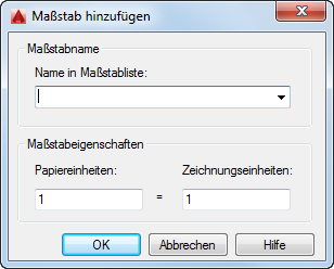

Fügt einen neuen Maßstab zur Skalierungsliste hinzu.
Die folgenden Optionen sind verfügbar:
Gibt den Maßstabsnamen an, der zur Maßstabsliste hinzugefügt werden soll.
Legt das Verhältnis der Papiereinheiten zu Zeichnungseinheiten fest.
Bestimmt in Kombination mit dem Wert der Zeichnungseinheiten das Verhältnis, das den Maßstab zum Anzeigen oder Plotten bestimmt.
Bestimmt in Kombination mit dem Wert der Papiereinheiten das Verhältnis, das den Maßstab zum Anzeigen oder Plotten bestimmt.
