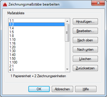

Dialogfeld Zeichnungsmaßstäbe bearbeiten
Steuert die Liste der Maßstäbe, die für Ansichtsfenster-Layouts, Seitenlayouts und zum Plotten verfügbar sind.
Liste der Optionen
Die folgenden Optionen sind verfügbar:
Maßstabsliste
Zeigt die Liste momentan definierter Maßstäbe an. Zeigt darüber hinaus temporäre Maßstäbe an, die beim Anhängen von XRefs importiert werden. Wenn ein Maßstabsname doppelt vorkommt aber einen unterschiedlichen Wert aufweist, wird an den Namen eine Nummer angehängt.
Hinzufügen
Zeigt das Dialogfeld Maßstab hinzufügen an
Drücken Sie die TABULATORTASTE, um zwischen den Feldern des zu bearbeitenden Maßstabs zu wechseln.
Bearbeiten
Zeigt das Dialogfeld Maßstab bearbeiten an
Anmerkung: Sie können temporäre Maßstäbe nicht bearbeiten.
Nach oben
Verschiebt den derzeit ausgewählten Maßstab in der Skalierungsliste um eine Position nach oben.
Nach unten
Verschiebt den derzeit ausgewählten Maßstab in der Skalierungsliste um eine Position nach unten.
Löschen
Entfernt den ausgewählten Maßstab aus der Maßstabliste.
Anmerkung: Sie können einen Maßstab, der durch ein Beschriftungsobjekt referenziert wird, nicht löschen.
Zurücksetzen
Löscht alle benutzerdefinierten und nicht verwendeten Maßstäbe und stellt die vorgegebene Liste der Maßstäbe im Dialogfeld Vorgabe-Maßstabsliste wieder her.
