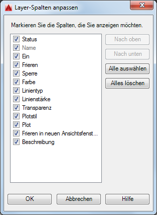

Dialogfeld Layer-Spalten anpassen
Steuert die Anzeige und die Reihenfolge von Spalten im Layereigenschaften-Manager
Zugriffsmethoden
Klicken Sie im Layereigenschaften-Manager mit der rechten Maustaste auf einen Layer, und wählen Sie Anpassen.
Liste der Optionen
Die folgenden Optionen sind verfügbar:
Markieren Sie die Spalten, die Sie anzeigen möchten
Legt fest, welche Spalten im Layereigenschaften-Manager auf der aktuellen Registerkarte Modell oder Layout angezeigt werden.
Nach oben
Verschiebt die ausgewählte Spalte im Layereigenschaften-Manager nach links
Nach unten
Verschiebt die ausgewählte Spalte im Layereigenschaften-Manager nach rechts
Alle wählen
Wählte alle Spalten in der Liste aus
Alle löschen
Hebt die Auswahl aller Spalten in der Liste auf
