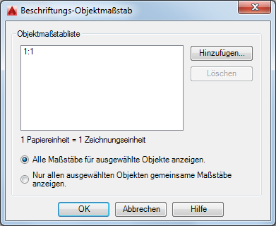

Fügt unterstützte Maßstäbe für das ausgewählte Beschriftungsobjekt hinzu oder löscht sie.
Die folgenden Optionen sind verfügbar:
Zeigt die Liste der vom ausgewählten Objekt unterstützten Maßstäbe an.
Legt fest, dass alle von den ausgewählten Objekten unterstützten Maßstäbe in der Objektmaßstabliste angezeigt werden sollen.
Legt fest, dass nur die unterstützten Maßstäbe, die allen ausgewählten Objekten gemeinsam sind, in der Objektmaßstabliste angezeigt werden.
Zeigt das Dialogfeld Maßstäbe zu Objekt hinzufügen an.
Entfernt den ausgewählten Maßstab aus der Maßstabliste.
