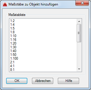

Fügt dem ausgewählten Beschriftungsobjekt einen neuen Maßstab hinzu.

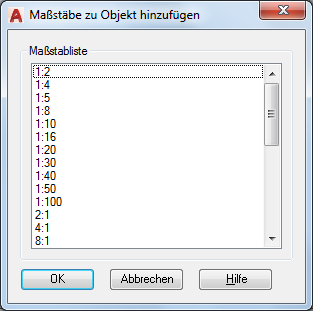

Die folgende Option wird angezeigt.
Zeigt die Liste der Maßstäbe an, die dem ausgewählten Beschriftungsobjekt hinzugefügt werden können.
Sie können mehrere Maßstäbe auswählen, indem Sie die Maßstäbe bei gedrückter UMSCHALTTASTE oder STRG-Taste auswählen.
Verwenden Sie den Befehl MSTABLISTEBEARB, um der Liste benutzerdefinierte Maßstäbe hinzuzufügen.
