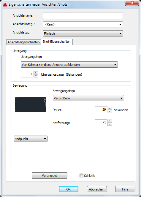

Shot-Eigenschaften (Registerkarte im Dialogfeld Eigenschaften neuer Ansichten/Shots)
Definiert den Übergang und die Bewegung für eine Ansicht, wenn sie mit ShowMotion wiedergegeben wird.
Liste der Optionen
Die folgenden Optionen sind verfügbar:
Übergang
Definiert den bei der Wiedergabe einer Ansicht zu verwendenden Übergang.
Übergangstyp
Definiert den bei der Wiedergabe einer Ansicht zu verwendenden Übergangstyp.
Übergangsdauer
Legt die Übergangsdauer für den Übergang fest.
Bewegung
Definiert das Bewegungsverhalten, das bei der Wiedergabe einer Ansicht verwendet werden soll.
Bewegung
Legt den Typ der Bewegung fest, der für eine benannte Ansicht verwendet werden soll, wenn der benannten Ansicht der Ansichtstyp Filmisch zugewiesen ist.
Wiedergabedauer
Legt die Wiedergabedauer für die Animation fest.
Entfernung
Legt die Entfernung fest, die eine Bewegung zurücklegt, wenn der benannten Ansicht der Ansichtstyp Filmisch zugewiesen ist.
Entfernung oben
Legt die Entfernung fest, um die die Kamera nach oben bewegt werden kann. Wird auf den Bewegungstyp Kran auf angewendet.
Entfernung unten
Legt die Entfernung fest, um die die Kamera nach unten bewegt werden kann. Wird auf den Bewegungstyp Kran ab angewendet.
Entfernung vorwärts
Legt die Entfernung fest, um die die Kamera nach vorn bewegt werden kann. Wird auf den Bewegungstyp Kran ab angewendet.
Entfernung rückwärts
Legt die Entfernung fest, um die die Kamera rückwärts bewegt werden kann. Wird auf den Bewegungstyp Kran auf angewendet.
Grad links/rechts
Legt fest, wie weit die Kamera um die Z-Achse gedreht werden kann. Wird auf die Bewegungstypen Betrachten und Orbit angewendet.
Grad auf/ab
Legt fest, wie weit die Kamera um die XY-Ebene gedreht werden kann. Wird auf die Bewegungstypen Betrachten und Orbit angewendet.
Entfernung (Pan) links/rechts
Legt die Entfernung fest, die die Kamera nach links und rechts geschwenkt werden kann. Wird auf den Bewegungstyp Pan + Zoom angewendet.
Entfernung (Pan) auf/ab
Legt die Entfernung fest, die die Kamera nach oben und unten geschwenkt werden kann. Wird auf den Bewegungstyp Pan + Zoom angewendet.
Prozentsatz ein/aus
Legt den Prozentsatz fest, den die Kamera ein- und auszoomen kann. Wird auf den Bewegungstyp Pan + Zoom angewendet.
Aktuelle Position
Legt die aktuelle Position der Kamera fest.
Immer auf Drehpunkt schauen
Left fest, dass die Kamera auf den Interessen-Mittelpunkt fixiert ist. Wird auf die Bewegungstypen Track und Kran angewendet.
Voransicht
Zeigt eine Voransicht des Übergangs und der Bewegung für die benannte Ansicht an.
Schleife
Gibt den Übergang und die Bewegung für die benannte Ansicht fortlaufend wieder.
