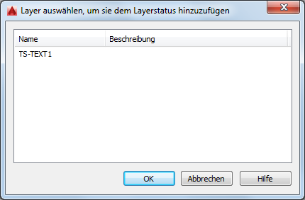

Gibt an, welche Layer in den benannten Layerstatus einbezogen werden sollen
Zeigt Layer nach Namen an und zusammen mit Beschreibungen, die nicht im ausgewählten benannten Layerstatus enthalten sind.
Mehrere Layer können ausgewählt werden. Wenn Sie auf OK klicken, werden die ausgewählten Layer im Dialogfeld Layerstatus bearbeiten angezeigt.
In diesem Dialogfeld steht die folgende Option zur Verfügung.
Zeigt den Namen und die Beschreibung der Layer an, die dem Layerstatus nicht hinzugefügt wurden. Wählen Sie den hinzuzufügenden Layer, und klicken Sie auf OK.
