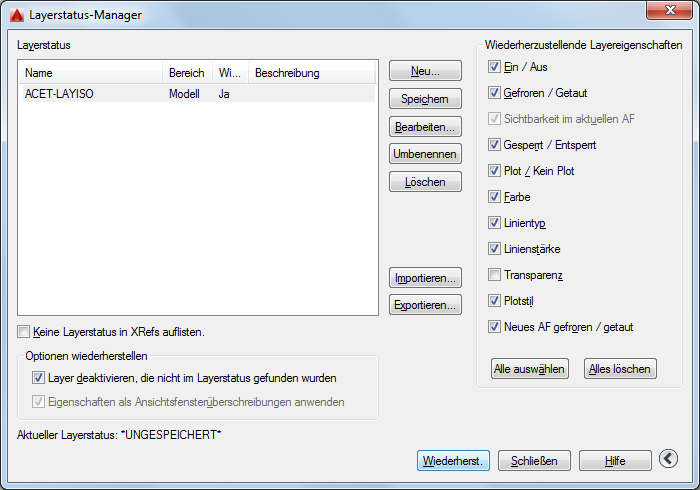

Layerstatus-Manager
Speichert, verwaltet und stellt Layereinstellungssätze wieder her, die als Layerstatus bezeichnet werden.
Layerstatus
Listet die Layerstatus auf, die in der Zeichnung gespeichert wurden.
Keine Layerstatus in XRefs auflisten
Schließt die Layerstatus aus, die in extern referenzierten Zeichnungen gespeichert wurden.
Anmerkung: Layerstatus, die in XRefs gespeichert wurden, können nicht bearbeitet werden.
Neu
Zeigt das Dialogfeld Neuer zu speichernder Layerstatus an, in dem Sie einen Layerstatus erstellen können, indem Sie einen Namen und eine optionale Beschreibung eingeben.
Speichern
Speichert die aktuellen Layereinstellungen in der Zeichnung im ausgewählten Layerstatus und ersetzt die zuvor gespeicherten Einstellungen. Die wiederherzustellenden Layereigenschaften werden auch als Teil des Layerstatus gespeichert. Wenn Sie diesen Layerstatus in der Layerstatusliste auswählen, werden die Kontrollkästchen entsprechend den gespeicherten Einstellungen aktualisiert.
Anmerkung: Die Schaltfläche Speichern wird nur verwendet, wenn Sie die aktuellen Layereinstellungen im aktuellen Layerstatus speichern möchten. Wenn Sie einen Layerstatus erstellen oder bearbeiten, wird dieser automatisch gespeichert, und Sie müssen das Dialogfeld nur schließen.
Bearbeiten
Zeigt das Dialogfeld Layerstatus bearbeiten an, in dem Sie einen ausgewählten Layerstatus ändern können, welcher anschließend automatisch gespeichert wird.
Umbenennen
Benennt den ausgewählten Layerstatus um.
Löschen
Entfernt den ausgewählten Layerstatus.
Importieren
Zeigt ein Standarddialogfeld zur Dateiauswahl an, in dem Sie eine DWG-, DWS-, DWT- oder eine zuvor exportierte Layerstatus-Datei (LAS) auswählen können. Wenn eine Datei zum Importieren ausgewählt ist, wird das Dialogfeld Layerstatus auswählen angezeigt, in dem Sie die zu importierenden Layerstatus auswählen können.
Einige Dinge sind beim Importieren des Layerstatus zu beachten:
  • Anhand eines importierten Layerstatus können neue Layer erstellt werden.
  • Wenn der Layerstatus aus einer Zeichnung importiert wird, werden Layereigenschaften wie z. B. Linientyp oder Plotstil, die in der aktuellen Zeichnung nicht verfügbar ist, aus der Quellzeichnung importiert.
  • Wenn der Layerstatus aus einer LAS-Datei importiert wird und Linientyp- oder Plotstileigenschaften enthält, die in der Zeichnung nicht vorhanden sind, werden Sie durch eine Meldung darüber informiert, dass die Eigenschaft nicht wiederhergestellt werden konnte. Die Meldung meldet nur das erste Vorkommen einer solchen Eigenschaft.
Exportieren
Zeigt ein Standarddialogfeld zur Dateiauswahl an, in dem Sie den ausgewählten Layerstatus in einer Layerstatusdatei (LAS-Datei) speichern können.
Wiederherstellen
Stellt die im angegebenen Layerstatus gespeicherten Layereinstellungen je nachdem, welche Einstellungen in der Spalte Wiederherzustellende Layereigenschaften aktiviert sind, wieder her.
Schließen
Schließt den Layerstatus-Manager.
Wiederherstellungsoptionen
Layer deaktivieren, die nicht im Layerstatus gefunden wurden
Layer, die nach dem Speichern des Layerstatus erstellt wurden, werden deaktiviert. Zweck dieser Einstellung ist die Erhaltung der visuellen Darstellung der Zeichnung zu dem Zeitpunkt, als der Layerstatus gespeichert wurde.
Eigenschaften als Ansichtsfensterüberschreibungen anwenden
Wendet den ausgewählten Layerstatus als Layereigenschaften-Überschreibungen auf das aktuelle Layout-Ansichtsfenster an. Diese Option ist verfügbar, wenn der Layerstatus-Manager von einem aktiven Layout-Ansichtsfenster aus geöffnet wird.
Erweitert oder reduziert das Dialogfeld zum Ein- oder Ausblenden der wiederherzustellenden Layereigenschaften.
Wendet nur die angegebenen Layereigenschaften-Einstellungen an, wenn der angegebene Layerstatus wiederhergestellt wird.
Die folgenden Regeln gelten bei der Wiederherstellung eines Layerstatus, wenn es sich beim aktuellen Ansichtsfenster um ein Layout-Ansichtsfenster handelt und die Sichtbarkeit im aktuellen AF aktiviert ist:
Alle wählen
Wählt alle Layereigenschaften-Einstellungen aus.
Alle löschen
Löscht alle Layereigenschaften-Einstellungen.
