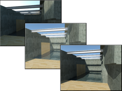

Mit Umgebungs-Features können Sie bildbasierte Beleuchtung (IBL), Belichtung oder ein Hintergrundbild einrichten.
Sie können gerenderte Bilder mit Umgebungseffekten wie bildbasierter Beleuchtung oder durch Hinzufügen eines Bitmapbildes zu einer Szene als Hintergrund verbessern.
Die bildbasierte Beleuchtung (IBL) wirkt sich auf die vom Renderer berechnete Beleuchtung und die Schatten aus. Auf Basis des angegebenen Bildes kann sie die Helligkeit und den Kontrast des endgültig gerenderten Bildes anpassen. Optional kann die für die bildbasierte Beleuchtung verwendete Bild-Map beim Rendern auf den Hintergrund einer Szene angewendet werden.
Auf der Palette Render-Umgebung und Belichtung werden bildbasierte Beleuchtungseinstellungen wie z. B. Bild-Map, Drehung und Hintergrund angezeigt.

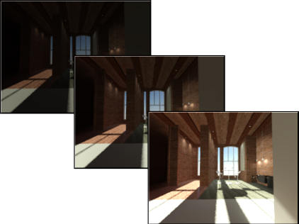

Mit den Einstellungen Belichtung und Weißabgleich steuern Sie die Helligkeit und die Beleuchtungsfarbe eines endgültigen gerenderten Bilds.
Mit der Belichtung können Sie ein gerendertes Bild aufhellen oder abdunkeln.

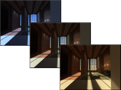

Mit dem Weißabgleich können Sie eine kühlere oder wärmere Beleuchtung im gerenderten Bild einstellen. Kühleres Licht kann dem Bild einen Blaustich verleihen, wärmeres Licht kann dem Bild einen Rot- oder Orangeton verleihen.
In der Palette Render-Umgebung und Belichtung werden die beim Rendern zu verwendenden Einstellungen für Belichtung und Weißabgleich festgelegt.
