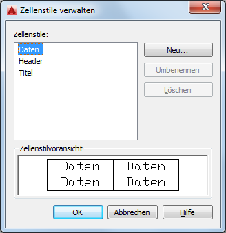

Zeigt alle Zellenstile im aktuellen Tabellenstil an und ermöglicht Ihnen, einen Zellenstil zu erstellen oder zu löschen.
Die folgenden Optionen sind verfügbar:
Listet alle im aktuellen Tabellenstil enthaltenen Zellenstile auf. Die Zellenstile Titel, Header und Daten sind immer in einem Tabellenstil enthalten.
Zeigt das Dialogfeld Neuen Zellenstil erstellen an. Hier können Sie einen neuen Zellenstil erstellen, der im aktuellen Tabellenstil enthalten sein soll.
Ermöglicht Ihnen, den ausgewählten Zellenstil umzubenennen. Die Zellenstile Titel, Header und Daten können nicht umbenannt werden.
Ermöglicht Ihnen, den ausgewählten Zellenstil zu löschen
Zeigt ein Beispiel der aktuellen Tabellenstileinstellungen an.
