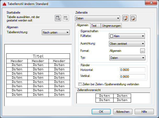

Die folgenden Optionen sind verfügbar:
Ermöglicht Ihnen, eine Tabelle in der Zeichnung anzugeben, die als Vorlage für die Formatierung dieses Tabellenstils dienen soll. Nachdem Sie eine Tabelle ausgewählt haben, können Sie die Struktur und Inhalte angeben, die Sie aus der Tabelle in den Tabellenstil kopieren möchten.
Mithilfe des Symbols zum Entfernen von Tabellen können Sie eine Tabelle aus dem aktuell ausgewählten Tabellenstil löschen.
Legt die Richtung einer Tabelle fest. Nach unten erstellt eine Tabelle, die von oben nach unten gelesen wird. Nach oben erstellt eine Tabelle, die von unten nach oben gelesen wird.
Zeigt ein Beispiel der aktuellen Tabellenstileinstellungen an.
Definiert einen neuen Zellenstil oder ändert einen vorhandenen Zellenstil. Sie können beliebig viele Zellenstile erstellen.
Zeigt Zellenstile an, die sich bereits in der Tabelle befinden.
Ruft das Dialogfeld Neuen Zellenstil erstellen auf.
Ruft das Dialogfeld Zellenstile verwalten auf.
Legen Sie die Darstellung der Datenzellen, den Zellentext und die Zellenumgrenzungen fest.
Bestimmt die Hintergrundfarbe der Zelle. Der Vorgabewert ist Keine.
Klicken Sie auf Farbe wählen, um das Dialogfeld Farbe wählen anzuzeigen.
Legt die Ausrichtung für den Text in der Tabellenzelle fest. Der Text wird oben, unten oder zentriert ausgerichtet, relativ zur oberen und unteren Zellenumgrenzung. Der Text wird unter Berücksichtigung der linken und rechten Zellenumgrenzung linksbündig, rechtsbündig oder zentriert ausgerichtet.
Legt den Datentyp und die Formatierung für die Daten-, Spaltenüberschrift- oder Titelzeilen in einer Tabelle fest. Durch Klicken auf diese Schaltfläche wird das Dialogfeld Tabellenzellenformat angezeigt, in dem Sie weitere Formatierungsoptionen festlegen können.
Legt als Zellenstil Bezeichnung oder Daten fest.
Steuert den Abstand zwischen der Zellenumgrenzung und dem Zelleninhalt. Die Einstellungen für den Zellenrand gelten für alle Zellen in der Tabelle. Die Vorgabeeinstellung ist 0.06 (Britisch) und 1.5 (Metrisch).
Legt den Abstand zwischen dem Text oder Block einer Zelle und den linken und rechten Zellumgrenzungen fest.
Legt den Abstand zwischen dem Text oder Block einer Zelle und den oberen und unteren Zellumgrenzungen fest.
Führt alle neu erstellten Zeilen oder Spalten mit dem aktuellen Zellenstil in einer Zelle zusammen. Sie können mit dieser Option eine Titelzeile oben in der Tabelle erstellen.
Listet die verfügbaren Textstile auf.
Zeigt das Dialogfeld Textstil an, in dem Sie Textstile erstellen und bearbeiten können. (Systemvariable DIMTXSTY)
Legt die Texthöhe fest. Die Vorgabetexthöhe für Daten- und Spaltenkopfzellen beträgt 0.1800. Die Vorgabetexthöhe für den Tabellentitel lautet 0.25.
Bestimmt die Farbe des Texts. Klicken Sie unten in der Liste auf die Option Farbe wählen, um das Dialogfeld Farbe wählen anzuzeigen.
Legt den Textwinkel fest. Die vorgegebene Einstellung für den Textwinkel beträgt 0 Grad. Sie können einen beliebigen Winkel zwischen -359 und +359 Grad angeben.
Legt die Linienstärke für die Umgrenzungen fest, die Sie durch Klicken auf eine Umgrenzungsschaltfläche angeben. Wenn Sie eine fette Linienstärke verwenden, müssen Sie die Zellenumgrenzungen möglicherweise erhöhen.
Legt den Linientyp für die Umgrenzungen fest, die Sie angeben. Wählen Sie Andere, um einen benutzerdefinierten Linientyp zu laden.
Legt die Farbe für die Umgrenzungen fest, die Sie durch Klicken auf eine Umgrenzungsschaltfläche angeben. Wählen Sie Farbe wählen, um das Dialogfeld Farbe wählen anzuzeigen.
Zeigt die Tabellenumgrenzungen als doppelte Linien an.
Legt den Abstand für Doppellinienumgrenzungen fest. Der Vorgabewert lautet 0.1800.
Legt das Erscheinungsbild der Zellenumgrenzungen fest. Die Umgrenzungseigenschaften umfassen die Linienstärke und die Farbe der Rasterlinien.
Wendet die Umgrenzungs-Eigenschaftseinstellungen auf alle Umgrenzungen an.
Wendet die Umgrenzungs-Eigenschaftseinstellungen auf die äußere Umgrenzung an.
Wendet die Umgrenzungs-Eigenschaftseinstellungen auf die innere Umgrenzung an.
Wendet die Umgrenzungs-Eigenschaftseinstellungen auf die unteren Umgrenzungen an.
Wendet die Umgrenzungs-Eigenschaftseinstellungen auf die linken Umgrenzungen an.
Wendet die Umgrenzungs-Eigenschaftseinstellungen auf die oberen Umgrenzungen an.
Wendet die Umgrenzungs-Eigenschaftseinstellungen auf die rechten Umgrenzungen an.
Blendet Umgrenzungen aus.
