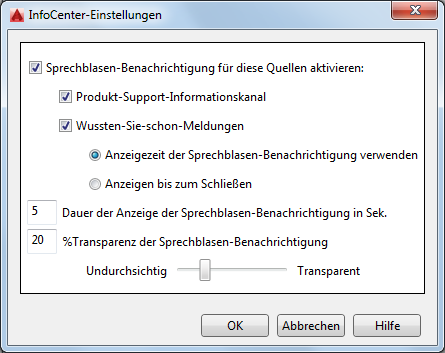

Dialogfeld Optionen, Registerkarte System
Die folgenden Optionen sind verfügbar:
Steuert, ob die Sprechblasen-Benachrichtigungsfunktion aktiviert oder deaktiviert ist.
Steuert, ob für die Benachrichtigungen vom Produkt-Support angezeigt werden
Steuert, ob hilfreiche Meldungen und Tipps angezeigt werden.
Wussten-Sie-schon-Meldungen beinhalten Informationen aus der Wissensdatenbank und allgemeine Hinweise. Klicken Sie auf das Text- oder Erweiterungssymbol, um detaillierte Informationen anzuzeigen.
Zeigt die Sprechblasen-Benachrichtigung für die von Ihnen unten angegebene Zeit in Sekunden an.
Geben Sie an, wie lange die Sprechblasen-Benachrichtigung angezeigt wird, bevor sie automatisch geschlossen wird.
Steuert die Anzeigetransparenz der Sprechblasen-Benachrichtigungen von 0 (undurchsichtig) bis 80 (fast transparent).
