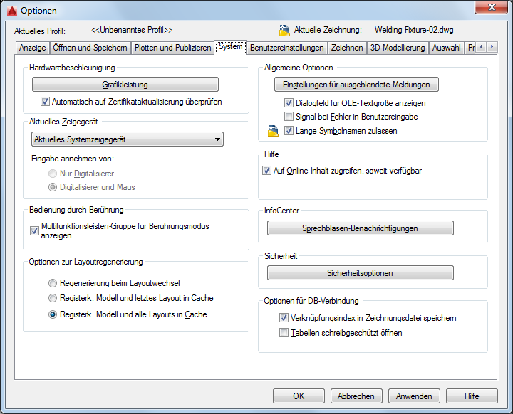

Steuert die Systemeinstellungen.
Einige der oben angegebenen Optionen stehen in AutoCAD LT nicht zur Verfügung.
Die folgenden Optionen sind verfügbar:
Steuert die Einstellungen zur Konfiguration des Grafikanzeigesystems Die Einstellungen und ihre Namen variieren je nach Produkt.
Zeigt ein Dialogfeld zur Feinabstimmung der Grafikleistung an.
Steuert Optionen für das Zeigegerät.
Listet die verfügbaren Zeigegerättreiber auf.
Legt fest, ob über die Maus vorgenommene Eingaben bei eingerichtetem Digitalisierer ignoriert werden.
Ändert den Benutzernamen mit den Anmeldeinformationen von Windows.
Dieser Name wird eingefügt, wenn Sie den Zeit-/Datumsstempel (REVDATE) verwenden. Er ist hilfreich, wenn unterschiedliche Personen an derselben Zeichnung arbeiten. (In AutoCAD nicht verfügbar)
Zeigt ein Fenster mit einer Schaltfläche an, die Vorgänge mit dem Berührungsfeld wie Zoom oder Pan aufhebt. (Systemvariable TOUCHMODE)
Legt fest, wie die Anzeigeliste auf der Registerkarte Modell und auf den Layout-Registerkarten aktualisiert wird. (In AutoCAD LT nicht verfügbar)
Für die Aktualisierung der Anzeigeliste auf den Registerkarten gibt es zwei Möglichkeiten: Entweder wird beim Aufrufen der Registerkarte die gesamte Zeichnung neu generiert, oder es werden nur die geänderten Objekte neu generiert. Durch das Ändern dieser Einstellungen kann die Leistung verbessert werden. (Systemvariable LAYOUTREGENCTL)
Regeneriert die Zeichnung jedes Mal, wenn Sie auf eine andere Registerkarte zugreifen.
Für die Registerkarte Modell und das letzte Layout, das zum aktuellen Layout gemacht wurde, wird die Anzeigeliste im Arbeitsspeicher gespeichert. Wenn Sie zwischen den beiden Registerkarten wechseln, werden alle Regenerierungen unterdrückt.
Für alle anderen Layouts werden die Regenerierungen weiterhin durchgeführt, wenn Sie auf diese Registerkarten wechseln.
Regeneriert die Zeichnung, wenn Sie die jeweilige Registerkarte zum ersten Mal aufrufen.
Für den Rest der Zeichnungssitzung wird die Anzeigeliste im Arbeitsspeicher gespeichert. Wenn Sie zwischen den Registerkarten wechseln, werden alle Regenerierungen unterdrückt.
Steuert die Anzeige von zuvor ausgeblendeten Meldungen.
Zeigt das Dialogfeld Einstellungen für ausgeblendete Meldungen an.
Zeigt das Dialogfeld für OLE-Textgröße an, wenn OLE-Objekte in Zeichnungen eingefügt werden.
Gibt einen Warnton aus, wenn ein ungültiger Eintrag entdeckt wird.
Legt die Parameter für die Namen von benannten Objekten fest (beispielsweise Linientypen und Layer), die in Definitionstabellen gespeichert werden.
(Systemvariable EXTNAMES)
Steuert, ob die Informationen in der Hilfe von einer Online-Quelle oder einer lokalen Quelle kommen. Die Online-Version ist am aktuellsten.
Gibt an, ob auf Informationen von der Autodesk-Website oder von lokal installierten Dateien aus zugegriffen wird.
Wenn Sie die Online-Hilfe verwenden, können Sie auf die aktuellen Informationen zur Hilfe und andere Online-Ressourcen zugreifen.
Steuert den Inhalt, die Häufigkeit und Anzeigedauer der Sprechblasen-Benachrichtigungen in der oberen rechten Ecke des Anwendungsfensters.
Zeigt das Dialogfeld InfoCenter-Einstellungen an
Bietet Optionen zum Steuern des Ladevorgangs von Dateien, die ausführbaren Code enthalten. (In AutoCAD LT nicht verfügbar oder nicht erforderlich)
Ruft das Dialogfeld Sicherheitsoptionen auf.
Steuert Optionen, die sich auf die Datenbankkonnektivität beziehen. (In AutoCAD LT nicht verfügbar)
Speichert den Datenbankindex in der Zeichnungsdatei.
Diese Option erhöht die Leistung während Verknüpfungsauswahl-Vorgängen. Wenn Sie diese Option deaktivieren, wird die Größe der Zeichnungsdatei vermindert und das Öffnen von Zeichnungen mit Datenbankinformationen beschleunigt.
Gibt an, ob Datenbanktabellen im schreibgeschützten Modus in der Zeichnungsdatei geöffnet werden.
