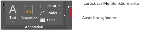

Die Multifunktionsleiste enthält eine kompakte Palette aller Werkzeuge, die Sie zum Erstellen oder Ändern einer Zeichnung benötigen. Sie kann an den folgenden Positionen platziert werden:

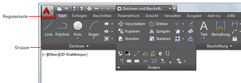

Die Multifunktionsleiste besteht aus einer Reihe von Registerkarten, die in Gruppen organisiert sind, die wiederum viele der in den Werkzeugkästen verfügbaren Werkzeuge und Steuerelemente enthalten.

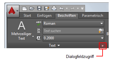

Über einige Multifunktionsleistengruppen kann ein zur betreffenden Gruppe gehöriges Dialogfeld aufgerufen werden. Um das zugehörige Dialogfeld anzuzeigen, klicken Sie in der rechten unteren Ecke der Gruppe auf den Dialogfeldzugriff, der durch ein Pfeilsymbol gekennzeichnet ist  .

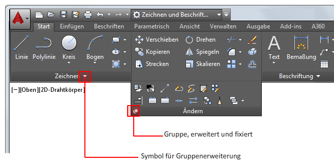

Wenn Sie auf den Pfeil in der Mitte des Gruppentitels ( ) klicken, wird die Gruppe erweitert und zusätzliche Werkzeuge und Steuerelemente angezeigt. Standardmäßig werden Einblendleisten automatisch geschlossen, wenn Sie auf eine andere Gruppe klicken. Um die Gruppe dauerhaft im erweiterten Zustand anzuzeigen, klicken Sie auf das Symbol der Reißzwecke (
) klicken, wird die Gruppe erweitert und zusätzliche Werkzeuge und Steuerelemente angezeigt. Standardmäßig werden Einblendleisten automatisch geschlossen, wenn Sie auf eine andere Gruppe klicken. Um die Gruppe dauerhaft im erweiterten Zustand anzuzeigen, klicken Sie auf das Symbol der Reißzwecke ( ) in der linken unteren Ecke der Einblendleiste.

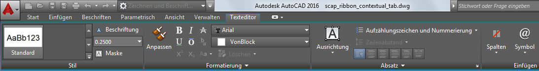

Wenn Sie einen bestimmten Objekttyp auswählen oder bestimmte Befehle ausführen, wird eine kontextabhängige Registerkarte in der Multifunktionsleiste anstelle eines Werkzeugkastens oder Dialogfelds angezeigt. Die kontextabhängige Registerkarte wird geschlossen, wenn Sie den Befehl beenden.
