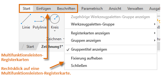

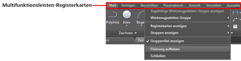

So heben Sie die Fixierung der Multifunktionsleiste auf
- Klicken Sie mit der rechten Maustaste auf die Registerkarten der Multifunktionsleiste, und wählen Sie Fixierung aufheben.

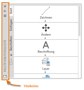

So fixieren Sie die Multifunktionsleiste an einer neuen Position
- Heben Sie die Fixierung der Multifunktionsleiste gegebenenfalls auf.
- Klicken Sie auf die Titelleiste und ziehen Sie die nicht fixierte Multifunktionsleiste an die linke oder rechte Kante oder an den oberen Rand des Zeichenbereichs.
- Wenn der Umriss des Fensters im Fixierungsbereich angezeigt wird, lassen Sie die Taste los.
Anmerkung: Um die Multifunktionsleiste an die vorherige Position zurückzubringen, doppelklicken Sie auf die Titelleiste.
