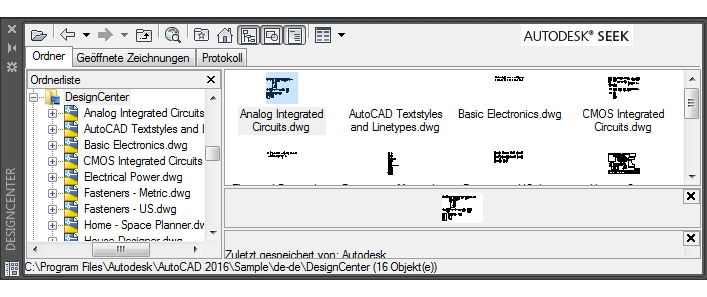

Wenn Sie auf die Registerkarte Ordner oder die Registerkarte Zeichnungen öffnen klicken, werden die folgenden Fenster angezeigt, in denen Sie den Zeichnungsinhalt verwalten können:
Über die Schaltflächen im Werkzeugkasten an der oberen Kante von DesignCenter können Sie Anzeige- und Zugriffsoptionen aufrufen. Autodesk Seek ist eine Schaltfläche, über die Sie Ihren Browser auf der Homepage von Autodesk Seek öffnen, wo Sie auf Inhalte von Herstellern und anderen Quellen online zugreifen können.
Die folgenden Optionen sind verfügbar:
Sie können Inhalte in eine Zeichnung oder eine Werkzeugpalette einfügen, indem Sie sie aus dem Inhaltsbereich ziehen oder das Kontextmenü verwenden.
Zeigt die Dateien auf Ihrem Computer und im Netzwerk sowie eine Liste offener Zeichnungen und eine Verlaufsansicht der Speicherorte an, auf die zuletzt zugegriffen wurde. Wählen Sie ein Element in der Strukturansicht. Der Inhalt wird in der Inhaltsansicht angezeigt.
Verwenden Sie die Schaltfläche zum Umschalten der Strukturansicht (
) in der Symbolleiste, um die Strukturansicht zu öffnen oder zu schließen.
Zeigt die Hierarchie der Dateien und Ordner auf dem Computer und auf Netzlaufwerken an (einschließlich Arbeitsplatz und Netzwerkumgebung).
Sie können ADCNAVIGIEREN verwenden, um in der Strukturansicht in DesignCenter zu einer bestimmten Datei, einem bestimmten Verzeichnispfad oder Netzwerkpfad zu navigieren.
Zeigt alle Zeichnungen an, die derzeit in der Arbeitsitzung geöffnet sind (auch Zeichnungen in Symbolform).
Zeigt eine Liste der zuletzt in DesignCenter geöffneten Dateien an. Während das Protokoll angezeigt wird, können Sie mit einem Rechtsklick Informationen zu einer Datei anzeigen oder diese aus der Protokollliste löschen.
Öffnet das Dialogfeld zum Laden (Standarddialogfeld zur Dateiauswahl). In diesem Dialogfeld können Sie Dateien auf lokalen und Netzlaufwerken oder im Web suchen und anschließend Inhalt in die Inhaltsansicht laden.
Ruft die letzte Position im Protokoll auf.
Ruft die darauffolgende Position im Protokoll auf.
Zeigt den Inhalt des Containers an, der eine Stufe über dem aktiven Container steht.
Zeigt das Dialogfeld Suchen an, in dem Sie Suchkriterien für Zeichnungen, Blöcke und nichtgrafische Objekte in Zeichnungen eingeben können.
Bei der Suche werden auch auf dem Desktop gespeicherte benutzerdefinierte Inhalte angezeigt (in AutoCAD LT nicht verfügbar).
Zeigt den Inhalt des Ordners Favoriten in der Inhaltsansicht an. Der Ordner Favoriten enthält Verknüpfungen auf häufig benötigte Elemente. Sie können dem Ordner Favoriten Elemente hinzufügen, indem Sie mit der rechten Maustaste in die Inhaltsansicht oder auf ein Element in der Strukturansicht klicken und dann Zu Favoriten hinzufügen wählen. Um ein Element aus dem Ordner Favoriten zu löschen, verwenden Sie die Option Favoriten verwalten aus dem Kontextmenü und in diesem Fenster die Option Aktualisieren aus dem Kontextmenü.
Ruft den Startordner von DesignCenter auf. Nach der Installation ist dies der Ordner ...SampleDesignCenter. Sie können über das Kontextmenü in der Strukturansicht einen anderen Startordner festlegen.
Die Option zum Einblenden/Ausblenden der Strukturansicht ist nicht verfügbar, während Sie in der Protokollliste der Strukturansicht arbeiten.
Zeigt eine Voransicht des ausgewählten Elements in einem Fensterbereich unter der Inhaltsansicht an bzw. blendet diese aus. Wenn keine Voransicht mit dem ausgewählten Element gespeichert wurde, ist dieser Bereich leer.
Zeigt eine Textbeschreibung des ausgewählten Elements in einem Fensterbereich unter der Inhaltsansicht an bzw. blendet diese aus. Die Beschreibung wird gegebenenfalls unter der Voransicht dargestellt. Wenn keine Beschreibung mit dem ausgewählten Element gespeichert wurde, ist dieser Bereich leer.
Öffnet einen Web-Browser und zeigt die Autodesk Seek-Startseite (SEEK) an. Welche Informationen zum Produktdesign auf Autodesk Seek verfügbar sind, hängt davon ab, was Inhaltsanbieter (sowohl Partnerfirmen als auch individuelle Anbieter) auf Autodesk Seek publizieren (SEEKZURVERFÜG). Solche Inhalte können 3D-Modelle, 2D-Zeichnungen, Spezifikationen, Broschüren oder Beschreibungen von Produkten und Komponenten umfassen.
