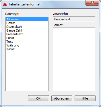

Die hier angezeigten Optionen hängen vom ausgewählten Datentyp und -format ab.
Die folgenden Optionen sind verfügbar:
Zeigt eine Liste von Datentypen an (Winkel, Datum, Dezimalzahl usw.), die für Tabellenzeilen formatiert werden können.
Zeigt eine Voransicht der Option an, die Sie in der Formatliste ausgewählt haben.
Abhängig vom ausgewählten Datentyp wird eine Liste relevanter Formattypen angezeigt. Wenn Sie beispielsweise Winkel als Datentyp ausgewählt haben, werden Optionen wie Dezimalgrad, Grad, Bogenmaß usw. angezeigt.
Legt ausschließlich bei den Datentypen Winkel, Dezimalzahl und Punkt die Genauigkeit für die anwendbaren Formate fest. Wenn Sie z. B. Winkel als Datentyp und Bogenmaß als Formattyp auswählen, sind Optionen wie Aktuelle Genauigkeit, 0.0r, 0.00r, 0.000r usw. verfügbar.
Zeigt nur für den Datentyp Punkt eine Liste mit Optionen (Komma, Semikolon oder Doppelpunkt) an, die zum Trennen von Listeneinträgen verwendet werden können.
Nur für den Datentyp Währung: Zeigt eine Liste verwendbarer Währungssymbole an.
Fügt für den Datentyp Währung ein Währungssymbol nach der Zahl ein. Fügt für den Datentyp Prozentsatz ein Prozentsymbol nach der Zahl ein.
Nur für den Datentyp Währung: Listet Optionen für die Anzeige negativer Zahlen auf.
Filtert für den Datentyp Punkt X-, Y- oder Z-Koordinaten.
Nur für die Datentypen Winkel, Dezimalzahl, Punkt und Ganze Zahl: Öffnet das Dialogfeld Zusätzliches Format, in dem Sie zusätzliche Formatierungsoptionen für Tabellenzellen festlegen.
Nur für den Datentyp Datum: Zeigt eine Liste mit Anzeigeoptionen für die Datumsoption an, die Sie im Feld Format ausgewählt haben. Klicken Sie im Feld Format auf ein Datum, um ein Beispiel anzuzeigen.
