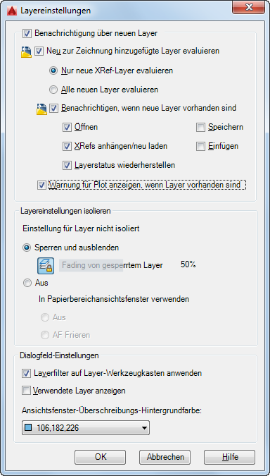

Klicken Sie im Layereigenschaften-Manager auf die Schaltfläche Layereinstellungen.
Steuert die Benachrichtigungen für neue Layer, das Layer-Verhalten, wenn einige Layer isoliert werden, ob Layerfilter auf den Layer-Werkzeugkasten angewendet werden, sowie die Hintergrundfarbe für Ansichtsfenster-Überschreibungen im Layereigenschaften-Manager.
Die folgenden Optionen sind verfügbar:
Steuert die Auswertung und Benachrichtigung der neuen Layer, die auf der LAYEREVAL-Einstellung in der DWG-Datei basieren.
Überprüft neue Layer, die zur Zeichnung hinzugefügt wurden. (LAYEREVAL=0)
Überprüft neue Layer, die zu angehängten XRefs hinzugefügt wurden. (LAYEREVAL=1)
Überprüft neue Layer, die zur Zeichnung hinzugefügt wurden, einschließlich neuer Layer, die zu angehängten XRefs hinzugefügt wurden. (LAYEREVAL=2)
Aktiviert Benachrichtigungen für neue Layer. (LAYERNOTIFY=0)
Zeigt Benachrichtigungen für neue Layer an, wenn beim Verwenden des Befehls ÖFFNEN neue Layer vorhanden sind. (LAYERNOTIFY=2)
Zeigt Benachrichtigungen für neue Layer an, wenn beim Anhängen oder neu Laden von XRefs neue Layer vorhanden sind. (LAYERNOTIFY=4)
Zeigt Benachrichtigungen für neue Layer an, wenn Sie Layerstatus wiederherstellen. (LAYERNOTIFY=8)
Zeigt Benachrichtigungen für neue Layer an, wenn beim Verwenden des Befehls SPEICHERN neue Layer vorhanden sind. (LAYERNOTIFY=16)
Zeigt Benachrichtigungen für neue Layer an, wenn beim Verwenden des Befehls EINFÜGEN neue Layer vorhanden sind. (LAYERNOTIFY=32)
Zeigt Benachrichtigungen für neue Layer an, wenn beim Verwenden des Befehls PLOT neue Layer vorhanden sind. (LAYERNOTIFY=1)
Steuert die Einstellungen für Layer, die nicht isoliert wurden:
Wählt Sperren und Ausblenden als Isolationsmethode aus.
Setzt nicht ausgewählte Layer auf ausgeschaltet.
Setzt nicht ausgewählte Layer auf ausgeschaltet (im Papierbereich).
Setzt nicht ausgewählte Layer auf Ansichtsfenster-Frieren (im Papierbereich).
Steuert die Anzeige von Layern in der Layerliste im Werkzeugkasten Layer und in der Gruppe Layer der Multifunktionsleiste, indem der aktuelle Layerfilter angewendet wird.
Zeigt Symbole in der Listenansicht an und kennzeichnet, ob Layer verwendet werden. Deaktivieren Sie diese Option in einer Zeichnung mit vielen Layern, um die Leistung zu verbessern.
Zeigt eine Farbenliste und das Dialogfeld Farbe wählen an, in dem Sie eine Hintergrundfarbe für Ansichtsfenster-Überschreibungen auswählen können.
