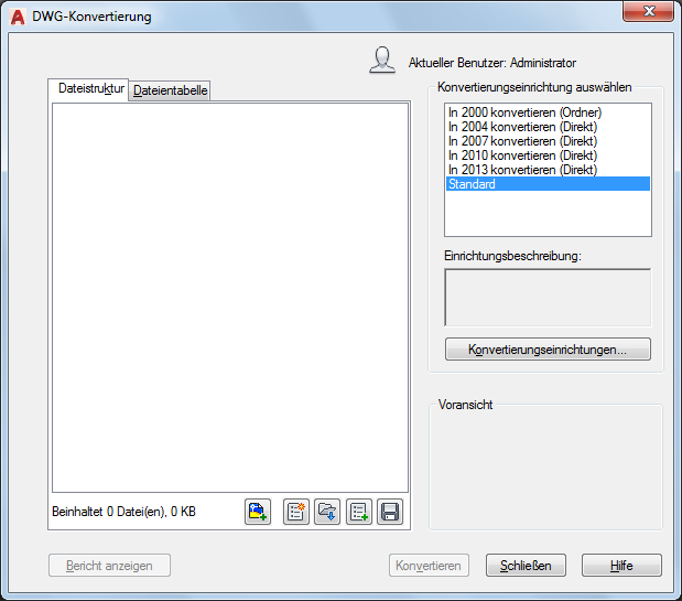

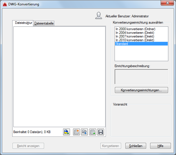

Dieses Dialogfenster enthält die folgenden Optionen.
Zeigt eine Liste mit Zeichnungsdateien an, die zur Konvertierung ausgewählt sind. Schließt den Zeichnungsnamen und -pfad, das aktuelle Format und den Konvertierungsstatus ein. Sie können Zeichnungsdateien hinzufügen, indem Sie auf die Schaltfläche Hinzufügen klicken oder eine Datei in das Fenster ziehen. Sie können die Reihenfolge der Zeichnungen sortieren, indem Sie auf eine Spaltenüberschrift klicken.
Zeigt die Liste mit Zeichnungsdateien, die in ein Tabellenformat konvertiert werden sollen. Als Vorgabe werden alle Dateien, die mit der Zeichnung verknüpft sind (wie zugehörige externe Referenzen), aufgeführt.
Öffnet ein Standarddialogfeld für die Dateiauswahl, in dem Sie der Konvertierungsliste Zeichnungsdateien hinzufügen können. Diese Schaltfläche ist auf der Registerkarte Dateistruktur und auf der Registerkarte Dateientabelle verfügbar.
Löscht die Liste aller Zeichnungen, sodass Sie eine neue Liste zu konvertierender Zeichnungen auswählen können. Wenn die Liste geändert wurde, werden Sie aufgefordert, die aktuelle Liste zu speichern.
Öffnet ein Standarddialogfeld zur Dateiauswahl, in dem Sie eine Stapelkonvertierungslistendatei (BCL-Datei) auswählen können. Klicken Sie dann auf Öffnen, um die Datei zu öffnen.
Öffnet ein Standarddialogfeld zur Dateiauswahl, in dem Sie eine Stapelkonvertierungslistendatei (BCL-Datei) auswählen können, die an eine vorhandene Liste von Zeichnungen in der Konvertierungsliste angehängt werden soll.
Öffnet ein Standarddialogfeld zur Dateiauswahl. Wählen Sie eine Stapelkonvertierungslistendatei (BCL-Datei) aus, oder geben Sie einen neuen Dateinamen ein.
Zeigt eine Liste der zuvor gespeicherten Konvertierungseinrichtungen an. Die Vorgabekonvertierungseinrichtung trägt den Namen Standard. Klicken Sie auf eine andere Konvertierungseinrichtung, wenn mehrere Einrichtungen vorhanden sind. Klicken Sie auf Konvertierungseinrichtungen, um eine neue Konvertierungseinrichtung zu erstellen oder eine vorhandene in der Liste zu ändern. Klicken Sie mit der rechten Maustaste, um ein Kontextmenü mit mehreren Optionen zu öffnen.
Zeigt ein Miniaturbild einer Zeichnung, die derzeit in der Liste der zu konvertierenden Zeichnungen steht.
Wenn eine Konvertierungseinrichtung eine Beschreibung erhalten hat, wann sie erstellt oder geändert wurde, erscheint die Beschreibung im Feld Einrichtungsbeschreibung. Klicken Sie auf die Schaltfläche Konvertierungseinrichtungen, um das Dialogfeld Konvertierungseinrichtungen zu öffnen.
