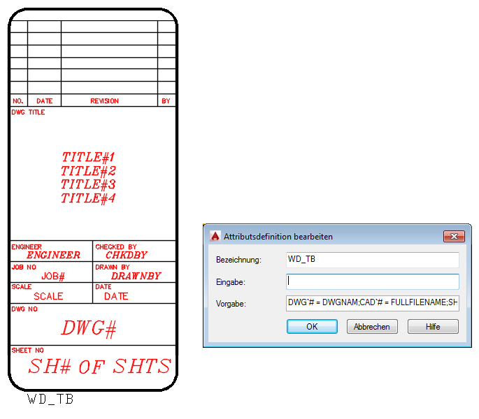

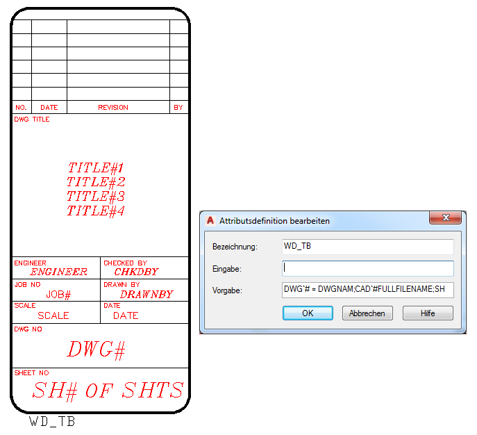

Ein unsichtbares Attribut in einem Schriftfeld der Zeichnung mit dem Namen "WD_TB" ist mit den Zuordnungsinformationen kodiert. Dadurch wird eine externe Zuordnungsdatei überflüssig. Das Format ist <Attributname>=<LINEx>;<Attributname>=<LINEx>. Hier ist ein Beispiel eines möglichen WD_TB-Attributwerts:
PROJ_TITLE=LINE1;DRAW_TITLE1=LINE2;DRAW_TITLE2=DWGDESC;PROJ_NUM=LINE4
Verwenden Sie das Dienstprogramm Schriftfeld einrichten, um diese Informationen dem Attribut WD_TB zuzuordnen. Das Dienstprogramm Schriftfeld einrichten wird direkt auf die WD_TB-Attributdefinition angewendet und kann nicht in einer Zeichnung verwendet werden, die ein als Block eingefügtes Schriftfeld enthält. Öffnen Sie die DWG-Datei des Basisschriftfelds, bevor Sie Schriftfeld einrichten ausführen.
