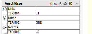

Geben Sie im Bereich Anschlüsse "GND" als Wert für KLEMME02 ein, und "L2" als Wert für KLEMME03.
