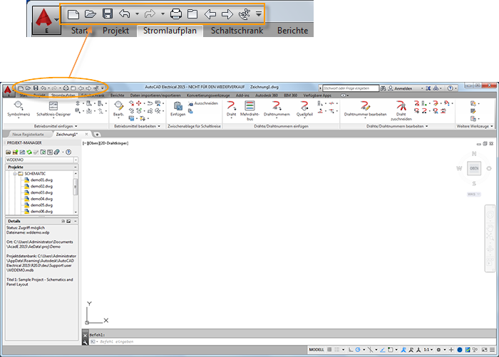

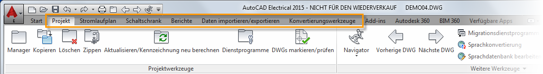

AutoCAD Electrical enthält eine Standard-Multifunktionsleiste mit Registerkarten, die oben quer über den Zeichnungsbereich verläuft. Diese Leiste enthält neben den üblichen Registerkarten der AutoCAD-Multifunktionsleiste auch AutoCAD Electrical-spezifische Registerkarten.

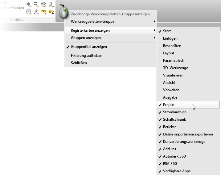

Klicken Sie mit der rechten Maustaste auf den Bereich mit den Registerkarten, und wählen Sie aus, welche Registerkarten angezeigt bzw. ausgeblendet werden sollen.
Über die Multifunktionsleiste haben Sie Zugriff auf alle in diesem Handbuch beschriebenen Funktionen. Darüber hinaus enthält der abgebildete Schnellzugriffs-Werkzeugkasten spezifische Navigationsbefehle für AutoCAD Electrical.
Anmerkung: Vergewissern Sie sich, dass der aktuelle Arbeitsbereich auf AcadE 2D-Zeichnung und Beschriftung gesetzt ist.

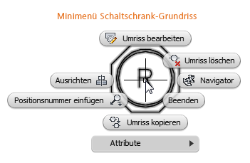

Das Minimenü ist ein kreisförmig angeordnetes Kontextmenü. Verschieben Sie den Cursor auf ein Electrical-Objekt, und klicken Sie mit der rechten Maustaste. Die Optionen des daraufhin angezeigten Kontextmenüs sind abhängig von der Art des mit dem Cursor ausgewählten Objekts.
Klicken Sie auf eine Option, um den jeweiligen Befehl auszuführen.
Wenn Sie die Positionen der einzelnen Optionen genau kennen, können Sie einen Befehl auch mittels Gestensteuerung ausführen:
  1. Sobald Sie den Cursor auf ein Electrical-Objekt gesetzt haben, drücken und halten Sie die rechte Maustaste.
  2. Ziehen Sie den Cursor dann unmittelbar in Richtung des gewünschten Menüelements.
  3. Lassen Sie die Maustaste los, um den Befehl auszuwählen und auszuführen, welcher der Bewegungsrichtung des Cursors entspricht.
