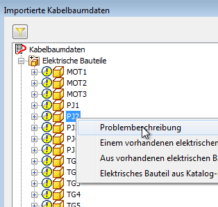

  1. Klicken Sie auf Filter im Dialogfeld Importierte Kabelbaumdaten, und wählen Sie dann Nur Probleme anzeigen.
Nur Elemente mit Problemen werden im Dialogfeld angezeigt. Die Elemente sind mit dem Problemsymbol gekennzeichnet. Es gibt zahlreiche Probleme, da die Inventor-Beispielbaugruppe viele der in der AutoCAD Electrical-Zeichnung enthaltenen und in driverseat_from_ace.xml dargestellten Betriebsmittel nicht enthält. Für viele Ref-Bestimmungen in AutoCAD Electrical liegt keine entsprechende Ref-Bestimmung in Inventor vor. Das Fehlen verschiedener Betriebsmittel und Ref-Bestimmungen bedeutet außerdem Probleme bei Verbindungsdrähten. Die fehlenden Ref-Bestimmungen verhindern jedoch nicht den erfolgreichen Abschluss der Übung. Dieses Szenario spiegelt einen realen Konstruktionsprozess wider, in dem Daten möglicherweise fehlen oder unvollständig sind, was jedoch für einen bestimmten Punkt im Arbeitsablauf akzeptabel ist.
Führen Sie einen Bildlauf zum Anfang der Elementliste durch, klicken Sie mit der rechten Maustaste auf PJ2, und wählen Sie Problembeschreibung.
Die Problembeschreibung beschreibt das Problem und nennt mögliche Lösungen. Prüfen Sie die Informationen, und schließen Sie dann die Problembeschreibung.
