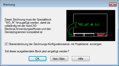

Klicken Sie auf die Registerkarte Stromlaufplan Abschnitt Weitere Werkzeuge Zeichnungseigenschaften. Finden
Eine Warnung wird angezeigt.
Klicken Sie auf OK, um den WD_M-Block einzufügen.
Legen Sie die Standard-Zeichnungseigenschaften wie z. B. Betriebsmittel-Kennzeichnungen, Drahtnummern, Querverweise usw. fest.
