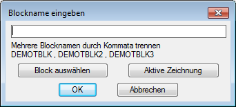

Klicken Sie auf Aktive Zeichnung.
Anmerkung: Wenn Sie das Dienstprogramm Schriftfeld einrichten für eine Zeichnung ausführen, in die ACADE_TITLE als Block eingefügt wurde, klicken Sie auf Block auswählen, und wählen Sie dann den Block aus.
Klicken Sie auf OK.

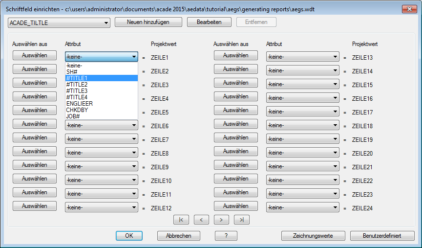

Das Dienstprogramm Schriftfeld einrichten liest die Attributdefinitionen. Das Dialogfeld Schriftfeld einrichten wird angezeigt. Jede Dropdown-Liste enthält alle Attributdefinitionsobjekte, die in der Zeichnung gefunden wurden.
Anmerkung: Wenn keine Attributdefinitionsobjekte in der Zeichnung gefunden werden, wird eine Warnung angezeigt.
Wählen Sie im Dialogfeld Schriftfeld einrichten das Attribut aus jeder Liste aus, um es der entsprechenden Zeile der Projektbeschreibung zuzuordnen.
TITLE#1 ZEILE1
TITLE#2 ZEILE2
JOB# ZEILE4
DRAWNBY ZEILE6
Klicken Sie auf Zeichnungswerte, um zeichnungsspezifische Werte zuzuordnen.
Wählen Sie das Attribut aus jeder Liste, um es dem entsprechenden Zeichnungswert zuzuordnen.
DWG# Zeichnung (%D Wert)
SH# Plan (%S Wert)
SHTS Seite, maximal
TITLE#3 Zeichnungsbeschreibung 1
TITLE#4 Zeichnungsbeschreibung 2
Klicken Sie auf OK.
Das Dienstprogramm Schriftfeld einrichten erstellt die Datei AEGS.WDT mit den ausgewählten Zuordnungen.

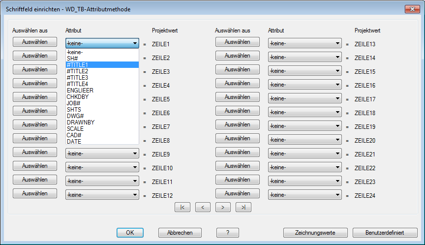

TITLE#1 ZEILE1
TITLE#2 ZEILE2
JOB# ZEILE4
DRAWNBY ZEILE6
SH# Plan (%S Wert)
SHTS Seite, maximal
Klicken Sie auf OK.
Das Dienstprogramm Schriftfeld einrichten aktualisiert die WD_TB-Attributdefinition mit den ausgewählten Zuordnungen. Wenn keine WD_TB-Attributdefinition vorhanden ist, wird sie vom Dienstprogramm Schriftfeld einrichten an der Position 0,0 eingefügt.
