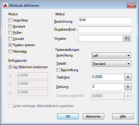

  3. Geben Sie in der Befehlszeile ATTDEF ein, um Attributdefinitionsobjekte einzufügen.
    Anmerkung:
    Wenn der Zeichnungsrahmen als Block in eine andere Zeichnung eingefügt wird, werden Attributdefinitionsobjekte zu Attributen.
  4. Geben Sie als Betriebsmittel-Kennzeichnung SH# ein.
  5. Legen Sie weitere Attributdefinitionseigenschaften und -werte, wie z. B. Textstil, Texthöhe und Ausrichtung fest.
  6. Wählen Sie OK.
